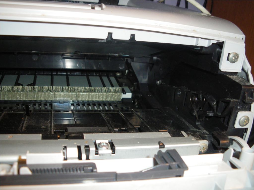

HL-2030 można łatwo zresetować bez użycia plastykowego resetera.
1. Wyłączamy drukarke.
2. Otwieramy klapkę przednią. Po prawej stronie w głębi obudowy znajduje się języczek połączony z czujnikiem otwarcia klapki. Trzeba go zablokować np. przez kawałek pozginanego papieru.
3. Klapka przednia posiada też drugi czujnik po lewej stronie, lecz jest on ukryty i niedostępny z zewnątrz. Żeby go "oszukać" trzeba wyhaczyć czarny ogranicznik podtrzymujący klapkę przednią, tak aby przy otwartej klapce ogranicznik można było wsunąć do środka. Co też należy zrobić.
4. Tym sposobem mamy przygotowaną drukarkę do resetu. Po włączeniu zasilania, sprzęt będzie uważał ze ma zamkniętą obudowę. Najważniejsza część resetu to punkt 5.
5. Należy włączyć zasilanie. W momencie jak usłyszymy charakterystyczny dźwięk ruszającego napędu drukarki należy na czas 1 sek. wcisnąć biały języczek znajdujący się w głębi komory drukarki po lewej jej stronie, tuż nad kasetą z tonerem. Zaznaczam, że zarówno bęben jak i kaseta muszą być w drukarce cały czas.
6. Czasem trzeba popróbować parę razy zanim się uda wyczuć moment, kiedy trzeba wcisnąć czujnik resetera, ale sposób działa na 100%.
Wyżej wymieniony sposób stosuje się oczywiście do kaset startowych, które nie mają wbudowanego resetera
Pozdrawiam i życze powodzenia!
