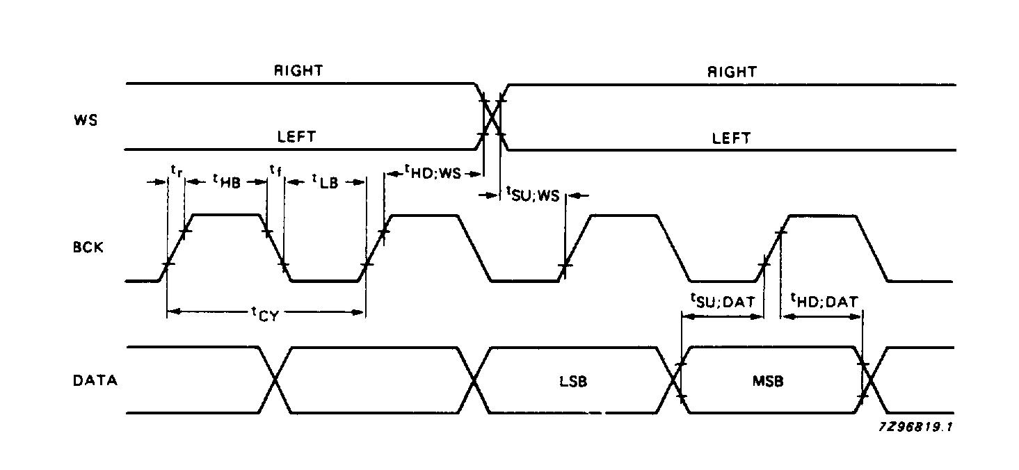

    @AlphaX chodzi mi o to:
    wav player na atmega8 lub atmega16
    Jak widać w załączonym obrazku linia WS jest przesunięta względem danych o 1 bit. W rezultacie (nie wiem czy to jest jedyna przyczyna) dźwięk jaki uzyskuję jest tak zniekształcony że słychać jeden wielki szum. Zastanawiam się jak to zrobiłeś że Tobie działa.
  • #16 6610744
    AlphaX
    Jezeli chodzi o linie WS to nie robilem zadnego przesuniecia o jeden bit.
    odczytywalem dane z karty dla jednego kanalu i wysylalem na przetwornik. Pozniej zmiana stanu na WS, odczyt drugiego kanalu i wyslanie na przetwornik. U mnie szum wystepowal wtedy gdy zamienilem kolejnosc bajtow w kanale. Z tego co pamietam mialem wersje ukladu TDA1543A i trzeba bylo wyslac 3 bajty na kanal, dodatkowy bajt byl bez znaczenia ale trzeba go bylo wyslac, bo bez tego slychac bylo trzaski jak ze starego winyla.

    @d.d Nie, na tym obrazku nie ma nic o kolejności wysyłania BAJTÓW, tylko o kolejności wysyłania BITÓW w bajcie. Jest napisane że jako piewszy bit po zmianie linii WS jest wysyłany najmniej znaczący bit danych z poprzedniego kanału, tak więc linia WS jest przesunięta względem danych o 1 bit. btw mój problem nie leży w kolejności wysyłania bajtów bo już to sprawdzałem.

  • #20 6612639
    AlphaX
    TDA1543 to wersja gdzie dane wejsciowe sa w formacie I2S, TDA1543A to tzw wersja z japonskim formatem EIAJ. Stad sa te roznice w przesylaniu danych.
