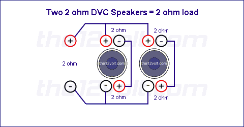

    Witam. Podepnę je pod 4 ohm......
    Jeśli mogę wiedzieć to jak??2xsonic zepniesz w 3 kombinacje a mianowicie : 0,5 2ohm i 8 ohm Chyba że się mylę to niech ktoś mnie poprawi....W 4 ohm to tylko jedną sztukę zepniesz...
  • #13 6603193
    VVisnia
    Dokładnie 4 Ohm się z tego nie wyczaruje
    0.5 - cewki równolegle, głośniki równolegle
    Monoblok +-2000RMS przy 4ohm?
    2 - cewki szeregowo, głośniki równolegle
    8 - wszystkie cewki szeregowo
    Potrzeba więc wzmaka +-1600 RMS w 2 Ohm - to cenowo najlepszy strzał, bo wzmak stabilny do pół co do zasady tani nie będzie. Zresztą spięcie w 0.5 Ohm to DF ostro w dół.
    Nie bardzo kumam jak kolega miał to spiąć w 1 Ohm, ale może i ja coś przegapiam.
    Chyba, że mówimy o "innych" SONICach 15"
    no chyba że 2x800 rms przy 4 Ohm. To powodzenia.
