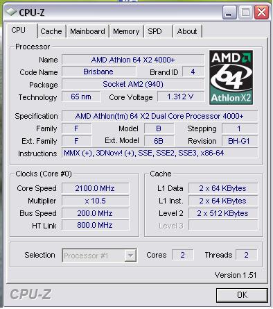

    szoki
    Daj screen'a z Cpu-z. Może coś z napięciem nie tak.
  • #9 6600138
    quiet
    prosze bardzo
    AMD Athlon 64 X2 4000+ -problem z chlodzeniem

  • #13 6978928
    bambamfcorp
    seria plyt MSI K9N Neo XXX (niektore modele) miala problem z podawaniem prawidlowej temperatury , płyta głowna wylaczala sie samoczynnie mimo ze temperatura radiatora miala troche ponad 40 stopni celcjusza, a BIOS notowal temperatur 90 stopni, 106 stopni, zdarzylo mi sie po chwili przeskok do -124 stopni celcjusza .. doslownie bajki , oczywiscie z BIOSu mozna bylo wyjsc jedynie przez RESTARt, jesli weszlo sie w H/W control (info: temperature i napiecia), a tak mozna bylo chulać, , sami zobaczcie na update'ach biosu ze dopiero po paru miesiacach usuneli ten problem z temperatura procesorow x2
