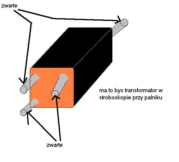

    Zakupile takie transformatorki, ale niestey ne ma pojacia ktore uzwojenie jest wtorne a ktore pierwotne i gdzie jest + i -
    prosze o pomoc ..... :cry:

    no dobrze ale teraz ktora to koncowka wyzwalajaca, domyslam sie ze to ta "z tylu" oddzielona od innych , ale wtedy ktora to - uzwojenia pierwotnego, bo jesli podlacze odwrotnie to strumienie magnetyczne bede zworcone przeciwko sobie......
  • #4 639391
    oj
    Niezawracaj głowy strumieniami, do masy zwierasz jedno wyprowadzenie uzwojenia wtórnego; drugie wyprowadzenie staje się wyzwalającym oraz
    obojętnie, które jedno z wyprowadzeń uzwojenia pierwotnego zwierasz do masy; drugie wyprowadzenie staje się wyprowadzeniem wejściowym układu wyzwalania tyrystor-kondensator
