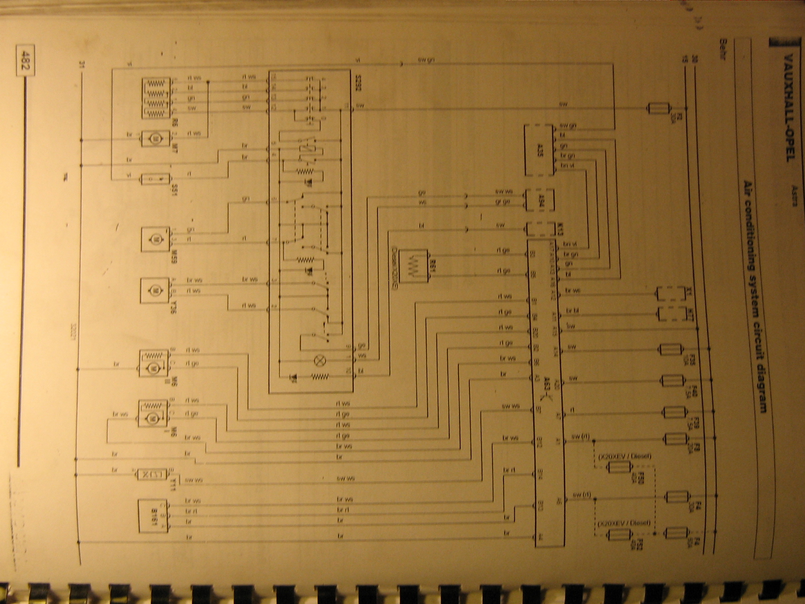

    Witam potrzebuje schemat tak ja w tytule. Nie widziałem jeszcze auta bo jest to samochód znajomej która prosiła mnie o pomoc ale prawdopodobnie jest to X 16 XEL 1999r. Nie działa klima mimo ze jest nabita.W jakims warsztacie powiedzieli jej ze napewno nie dzialaja wntylatory. Nic wiecej nie wiem co robili. Jezeli macie ochote to podpowiedzcie mi jak zabrac sie do tego z głowa i od czego zaczać. Napewno cisnienie jest takie jakie pownno, teraz czujnik cisnienia jak go sprawdzic itp (jaka wartosc,czy dziala na zworke i jak go oszukac) Dodam ze mam do dyspozycji cały sprzet wraz z nowym op-comem. Pozdrawiam

    Wiem ze sa dwa rodzaje klimy ale jak wspomniałem nie widzialem jeszcze auta a od kobiety za duzo sie nie dowiem. Co do op-coma to nie ma sie co wstydzic, ma sie to na co mnie np stac, pewnie ze chciałbym oryginalnego techa ale to jeszcze nie ta półka dla mnie. Jak masz schematy jednej i drugiej klikmy to poprosze o nie.

    Częsty problem to moduł sterujący sprężarką , wentylatorami .Szukaj go za zderzakiem po lewej stronie . Często miałem te auta po jakiś crasch testach i blacharze robili różne sztuczki z tymi kablami i modułem , Zacznij od tego. A silniku podglądnij czy widzi ciśnienie czynnika w klimie. powodzenia.

    suchytom
    dzieki elektrit! Drugi mniej czytelny jest ale mozez nim dam rade. Powiedz mi tylko jeszcze czy te schematy sa wszedzie takie same dla astry G bo twoje sa dla 2,0 diesel?
