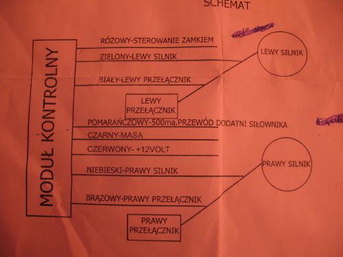

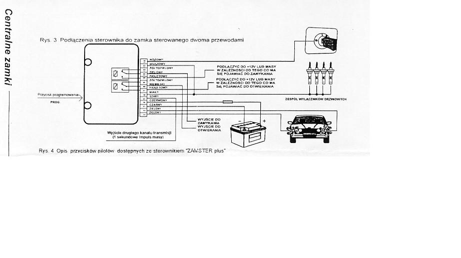

    witam, potrzebuje pomocy w podpieciu modulu domykania elektrycznych szyb, modul musze podpiac pod centralny zamek ktory mam pneumatyczny i nie umie dojsc gdzie wpiac sie kablami rozowym i pomaranczowym z modulu do centralnego
    schemat modulu
    Moduł domykania szyb, kłopot z podłączeniem.
    a tak mam podpiety centralny

    Pisze jak byk,zielony i niebieski ze ster.zamka

    czyli mam rozumiec ze rozowy do zielonego a pomaranczowy do niebieskiego?????? taka probe juz robilem i nie ruszylo

    Tylko rozowy do zielonego,jesli to nie ruszy to cos zle podpiales od modulu szyb

    Napisze ci jak reszte kabli podpiolem to moze znajdziesz gdzie popelnilem blad:
    czarny - podpiolem do masy
    czerwony - podpiolem pod + akumulatora
    Od przelacznika do silnika szyb ida mi dwa przewody zmierzylem ktory ma plus jak zamykam szyby i ten przeciolem i podpiolem przy przewodzie od przelacznika bialy a przy silniku zielony - tak ze zrobil sie obwod przez modul - MOZE TU ZLE PODPIOLEM???????? bo na schemacie nie ma przeciecia tego kabla tylko wpiecie sie w niego bialym i zielonym
    Drugich drzwi nie podpinalem bo sprawdzalem najpierw na tych jednych czy zadziala - chyba ze bledem bylo ze musza byc te drugie podpiete dla stworzenia jakiegos obwodu??? niewiem
    A pomaranczowy przewod wogule nie ma byc podpiety nigdzie?

    Nie rozumiem,po co ten pomaranczowy,dotad zakladalem moduly uruchamiane sygnalem masy ze sterownika zamka.Podepnij pomaranczowy pod kabel,na ktorym w momencie zamykania pojawia sie +na pompie.Kabel od silnika prawidlowo rozciales

    dzisiaj probowalem podpiecia tak jak mi napisales i nie ruszylo, gdzie jeszcze moge miec blad?
    acha szyb elektrycznych wczesniej nie mialem i zalozylem uniwersalne takze tam raczej nie ma co zle podlaczyc i dzialaja ok
    ma ktos jeszcze jakies pomysly bo nie ruszylo?
