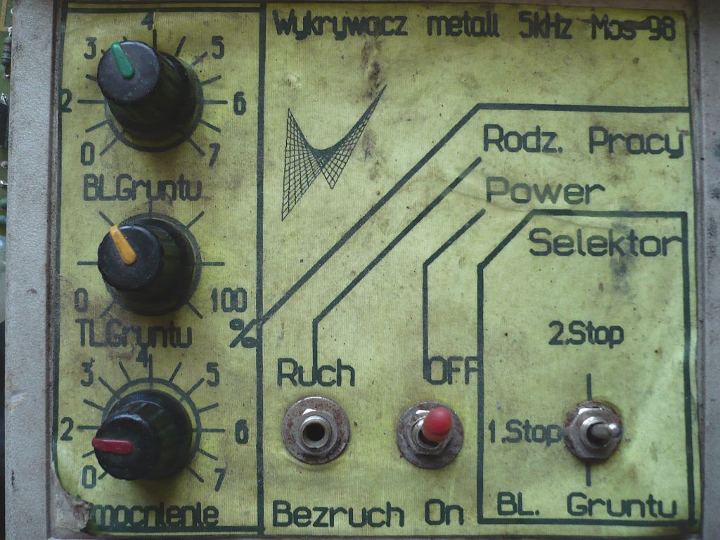

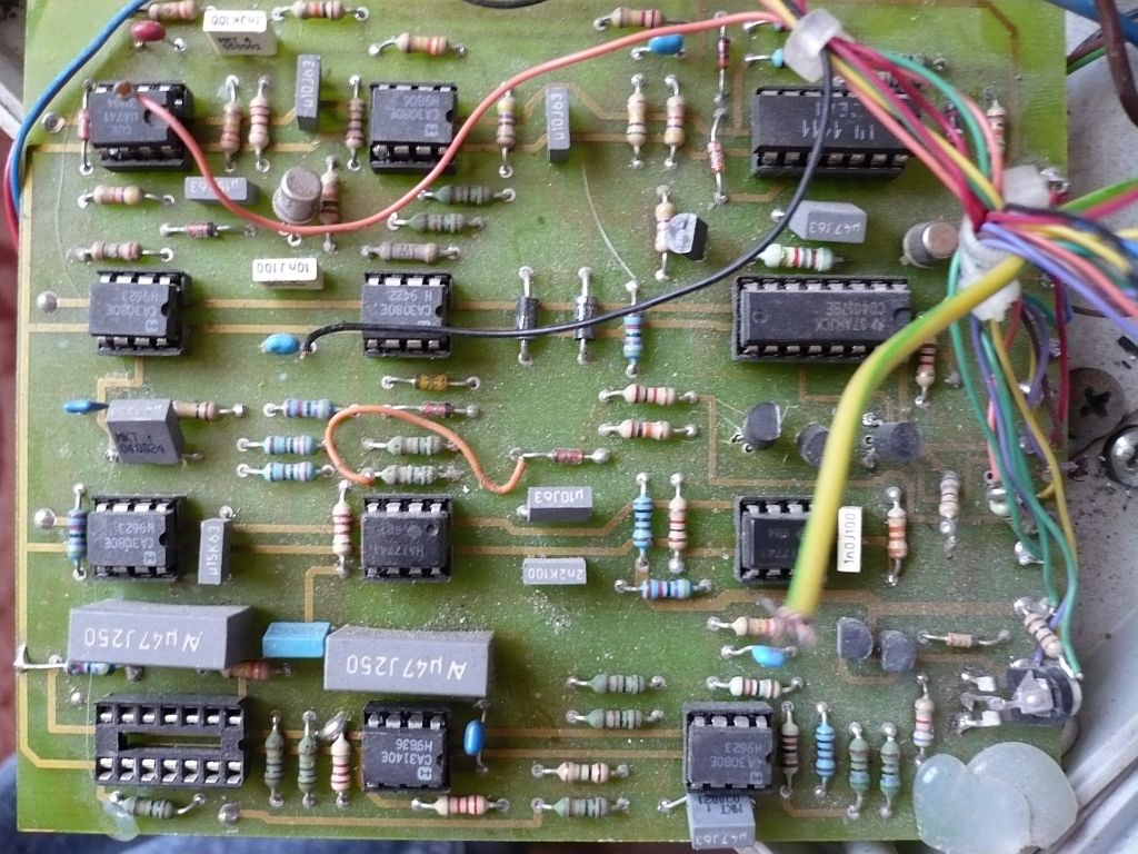

    Fajnie sie nazywa , ale to wykrywacz zbudowany na bazie niesmiertelnego F555. Wystepuje kilka drobnych modernizacji tego wykrywacza ale w gruncie rzeczy to cały czas ten sam.
    Głowne układy to UL1111, uA741, Ca3080. Ca3130, 4016(4066) i dzielnik na 4017 lub 4024 jak komu pasuje
    Inna znana nazwa to Salamandra.
    Ten ze zdjeć zbudowany jest na dosc duzej dwustronnej płytce, jak cos pisz na maila lub PW podrzuce co potrzeba

    Zacznij od zbadania przebiegu generatora zbudowanego na 1111, który jednoczesnie podawany jest na przesuwnik fazy i dzielnik 4017. Amplituda generatora powinna wynosić około 40Vpp, przebieg sinusoida i czestotliwosci około 5kHz. Kolejny pomiar na wyjsciu przedwzmacniacza 741 6pin to pomiar sygnału indukującego sie w cewce odbiorczej i jezeli sonda oddalona jest od wiekszych przedmiotów metalowych to amplituda tego sygnału powinna byc jak najmniejsza około 200-400mV.
    Po tym etapie pomyslimy dalej jak zbacac przesuniecia fazowe dla dyskryminacji i allmetal , ale najpierw trzeba uruchomic generator, przedwzmacniacz i dzielnik z układem m.cz.
