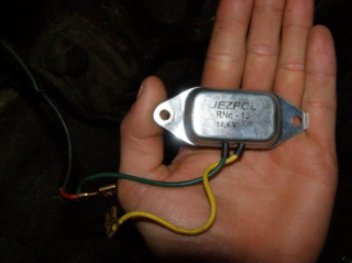

    niedawno przyjecham do mnie kolega ze swoim traktorem (c-360) i poprosił mnie żebym założył mu alternator zamiast prądnicy jaką miał dotychczas.
    Dał mi alternator oraz regulator, zabrałem się do roboty. Wykręciłem prądnice, przykręciłem alternator na swoje miejsce podłączyłem regulator i resztę przewodów. Próba frai.... i nie dzieła;/
    Po zapaleniu ciągnika kontrolka nie gaśnie, tylko na wyższych obrotach delikatnie słabiej świeci. Najpierw myślałem że może za słabo uciśgnąłem pasek, ale to nie to. Potem pomyślałem że moze regulator nie ma masy, ale to też nie ta przyczyna;/ następnie wymieniłem szczotki i sprawdziłem czy kontrolka ma 4 W. Niby wszystko ok ale nie działa.
    Szczerze mówiąc takiego altka jeszcze nie montowałem. Zamontowałem dopiero 3 w swoim życiu, dopiero sie uczę, ale te poprzednie trochę sie różniły od tego co mam teraz zamontować, miały nie dwa uszka tylko trzy uszka do mocowania, czy to jest jakaś różnica? Może jest zły regulator do tego alternatora? Albo potrzeba jakiś przekaźnik kontrolki ładowania?
    Dodam jeszcze że jest on ponoć od poloneza, ale czy to jest prawda to tego nie wiem.
    Aha jeszcze jedno, mierzyłem miernikiem prąd na zaciskach aku i na zgaszonym ciągniku wynosi 12,3 tak mniej więcej(niekiedy więcej) a na zapalonym na niskich obrotach 13,6 a na wyższych 14,4 - 14,5. Wydaje mi się że ten wynik raczej mówi że alternator ładuje, ale czemu w takim razie nie gaśnie kontrolka? Proszę o pomoc.
    Dodaję zdjęcia dla ułatwienia.

    Kolego wydaje mi się,że jest to właśnie ze starego poloneza i jak wyżej na pierwszym zdięciu mają iść tam szczotki,regulator napięcia idzie poza alternator.

    Jeżeli jest to alternator od poloneza to jest 9 diodowy takie same były montowane w fiacie 6 diodowe zewnętrznie nie ma różnicy.Różnica polega na sterowaniu kontrolką 6diodowym kontrolką steruje dodatkowy przekaźnik zewnętrzny a 9 diodowym dodatkowe trzy diody zamontowane w środku. Ustal czy to jest 9 cz 6 diodowy i połącz odpowiednio kontrolkę.

    Pisze na nim dokładnie to : A12M124/12/42 14V 53Amax
    czyli z tego wynika że jest to 9 diodowy tak? Mierzyłem też miernikiem i wyświetliło mi taki wynik:002
    Jeżeji jest to 9 diodowy to nie jest potrzebny przekaźnik i żaróweczka powinna się gasić, ale tego nie robi;/ tak wiec co może być jeszcze przyczyna?
    jest możliwość że regulator jest zepsuty albo po prostu nie odpowiedni ??
    Proszę o pomoc

    Dziękuje Elektrit, jutro zerknę tam, ale jak nie będę tam niczego widzieć to kupie ten przekaźnik, podłącze go i sie zobaczy dalej co będzie się dziać.

    Kontrolka powinna być podpięta do +zasilania, w C360 jest do masy.Jeśli tego nie zmienisz to daje taki efekt.

    Zgodnie ze schematem który kolega ,,elektrit"zamieszcza- jak widzę dobrze to kontrolka jest podpięta pod +.

    Problem rozwiązałem, kupiłem po prostu przekaźnik do kontrolki do dużego fiata, podłączyłem i działa jak należy.
