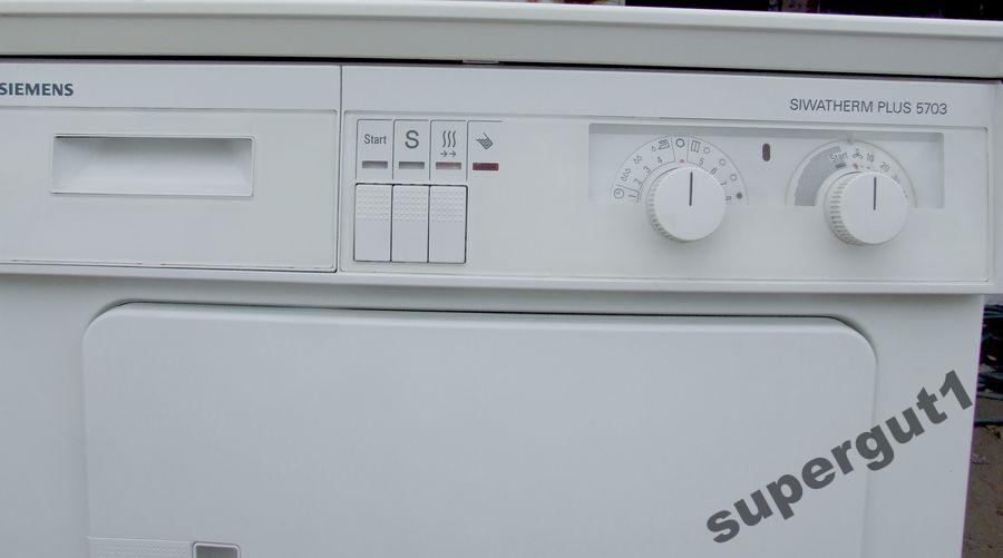

    Witam serdecznie.Potrzebuję instrukcję do suszarki siemens siwatherm plus 5703,FD 7406 01062,E-NR WT57030/01.Nigdzie nie moge znaleźć.Bardzo proszę o pomoc.Może ktoś na "swojsko" przetłumaczy mi panel lub znajdzie gdzieś tą instrukcję.Pozdrawiam i liczę na pomoc.

    Przyciski:
    Start - uruchomienie programu
    S - super suszenie
    ->-> - skrócenie suszenia
    Kontrolka informuje o pełnym zbiorniku na wodę.
    Pokrętła:
    Lewe wybór programu.
    1 - suszenie czasowe (czas ustawiamy na prawym pokrętle)
    2 - suszenie pod żelazko słabe (rzeczy bardzo mokre)
    3 - suszenie pod żelazko średnie
    4 - suszenie pod żelazko mocne
    5 - suszenie do szafy bardzo mocne
    6 - suszenie do szafy mocne
    7 - suszenie do szafy średnie
    8 - suszenie do szafy słabe
    Prawe ustawiamy na start do programów automatycznych albo na czas do programów czasowych.
  • #3 6600918
    agnesss30
    Dziekuje serdecznie.Szczerze mówiąc myślałam z tymi kropelkami na odwrót,że np.trzy kropelki to bardzo mocne suszenie,ale jestem ogromnie wdzięczna za pomoc.Dziekuję serdecznie.
