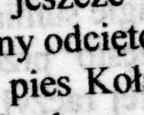

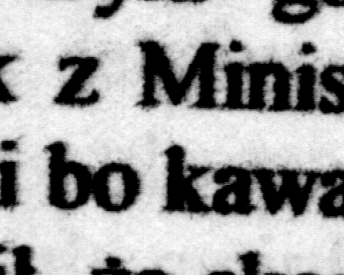

    Cóż, problem od wielu lat wałkowany, ale jeszcze raz chciałbym go poruszyć. Wciąż nie ma sposobu na reset pojemników 339 z HP?
    Ale generalnie czy ktoś mógłby mi wyjaśnić takie zjawisko - miałem kiedyś pojemnik. Skończył się, napełniłem go - jakość druku spadła.
    Gdy się skończył - kupiłem drugi (oryginalny). Po jego napełnieniu na początku był komunikat w styku "czy jesteś pewny, że używasz oryginalnych produktów". Skąd to u diaska się wzięło i dlaczego? Jednocześnie znów po napełnieniu (inny producent atramentu) jakość znów spadła w identyczny sposób. Wokół liter jest jakby delikatnie nakropkowane, co sprawia wrażenie nieostrego wydruku. (Jeśli trzeba to zrobię skan i zamieszczę).
    Moje pytanie brzmi - czy to wina tuszy, czy to wina sposobu napełniania, czy to wina wyjechania do zera, a może sabotaż producenta drukarki?
    PS. Prośba do MODERATORA - mozna by to przenieść do 'regeneracji'?

    Dżyszla napisał:
    ...po napełnieniu (inny producent atramentu) jakość znów spadła w identyczny sposób.
    Sam sobie odpowiedziałeś. Tusz inny, to i efekty "inne".
  • #28 8579891
    Dżyszla
    Dzięki za przeniesienie.
    A co do odpowiedzi - mógłby ktoś to 'naukowo' uzasadnić jeszcze? ;) A może da się jakoś przestawić ustawienia drukarki w stylu czas schnięcia? Choć ja nie bardzo wiem, co jaki może mieć wpływ. Dlatego prosiłbym jakiś mały wykładzik związany z opisywanym efektem.
    Efekty przed napełnieniem i po:
    Tusze HP300 - napełnianie, zamienniki.Tusze HP300 - napełnianie, zamienniki.
    (to jest ta sama czcionka)
