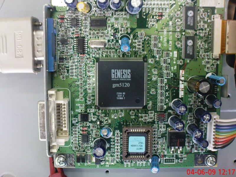

    Tak jak w temacie, trafił do mnie taki monitor NEC MultiSync LCD1760VM który całkowicie świeci na biało.
    Napięcia z zasilacza 3,3V 5V i 12V, bezpiecznik na płytce inwertera F1 sprawny.
    Napięcie z inwertera Ambit rev:2 T51I064.00 PK07V000600 wynosi 670V.
    Co jeszcze proponujecie sprawdzić ??

    świecenie na biało to raczej nie inwerter - bo on ma tak świecić (CCFL) a sterowanie samą matrycą - brak napięcia zasilania na płycie sterownika matrycy sprawdź, a potem poszukaj na wejściu zasilania problemu - bo wygląda na to, że na razie to sterownik matrycy jest zimny...

    Klient przyznał mi się że monitor jest po burzy,
    która uszkodziła również jednostkę centralną,
    wyładowanie przedostało się przez urządzenia przesyłowe,
    modemy/karty sieciowe, które również uległy uszkodzeniu (monitoring pomiarów technologicznych)
    Scalak U4 GENESIS Display Perfection gm5120 ciepły, napięcia prawidłowe, kwarc żyje
    Przysmażony scalak przy złączu D-SUB U3.
