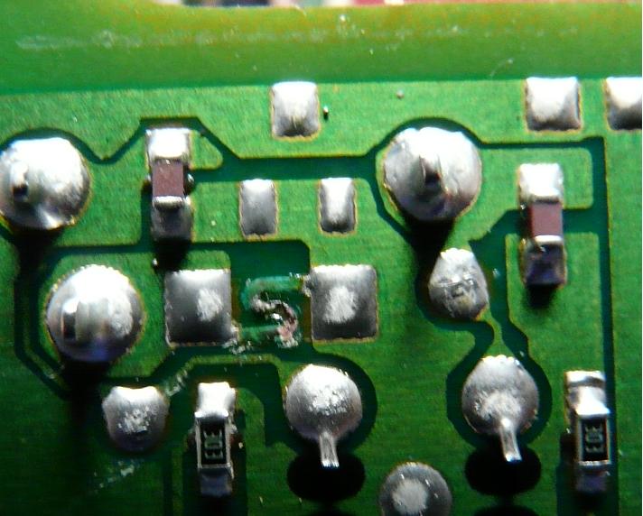

    Mam problem z piszczeniem w głośnikach. Stało się to po odłączeni wzmaka, suba i tylnych głośników (podłączone razem do wzmaka). Podłączałem z kolegą z powrotem cały sprzęt i tu zaczynają się problemy ja podłączałem głośniki a kolega zasilanie do wzmaka i pomylił przewody + i - poszły dwa bezpieczniki. Po wymianie wszystko grało jak wcześnie tylko pojawił się pisk w głośnikach po odpaleniu auta oraz gdy radio czyta płytę słychać laser w głośnikach.

    Masę RCA urwaliście, jeżeli to Pioneer to bezpieczniki masa poszły.

    Stawiam na "przerwaną" masę na RCA ... poszukaj na forum co to znaczy i spróbuj czy miałem rację.
    PS: sprawdzenie zajmuje 3 minuty

    Tak znalazłem to wcześniej. Ale wydawało mi się bardziej że to wzmacniacz dostał a nie radio. A radio mam kenwood-a.
    To chyba to miejsce prawda ?
    P.s. Poskutkowało. Dzięki za pomoc. Temat do zamknięcia.
