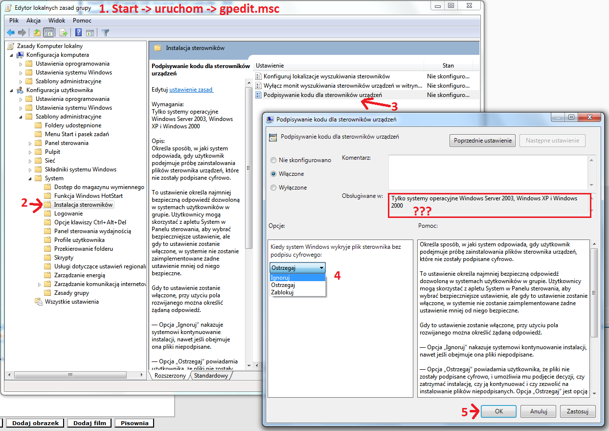

  • #1 6603246
    bamboos
    Znalazłem w sieci parę tematów mówiących o nie wspieraniu tegoż programatora przez system windows 7 x64. Chciałem zdementować te pogłoski. :). Dziś zaprogramowałem atmega16 operując w systemie windows 7 x64. Oczywiście pojawił się mały problem z podpisami cyfrowymi, których zarówno vista x64 jak i windows 7 x64 wymagają do poprawnego zainstalowania sterowników urządzenia. Wracając do tematu.
    Mój usbasp jest oparty na atmega8 i 16MHz kwarcu (ale to nie powinno robić żadnej różnicy).
    Przed przystąpieniem do instalacji sterownika należy zrestartować komputer i w trakcie ładowania systemu nacisnąć F8, aby wejść do menu wyboru trybu startowania windows 7. Należy wybrać opcje, która umożliwia instalowanie sterowników bez podpisów cyfrowych (u mnie ostatnia na liście). Po poprawnym wgraniu firmwareu do programatora podłączamy go do maszyny z windowsem 7 x64 i oczekujemy na komunikat, że urządzenie nie zostało zidentyfikowane. Włączamy menadżera urządzeń, klikamy prawym przyciskiem na niezidentyfikowane urządzenie "usbasp" i wybieramy opcję aktualizacji sterownika (Update driver software). Wybieramy opcję instalacji sterownika z dysku i wskazujemy na lokalizację sterownika na hd. Po paru chwilach nasz usbasp jest gotowy do użytku. Avrdude 5.5 wykrywa go bez problemu.
    Mam nadzieję, że się komuś przyda i nie zdecyduje się na instalację 32 bitowego systemu tylko z powodu braku wsparcia na usbasp :>:> (przez moment przyszło mi to do głowy...)

    gothye
    Poziom 33  
    instalujesz tak samo jak w windows XP
    z tą różnica ,przy starcie systemy wciskach F8 i wybierasz przed ostatnią opcję :
    wyłaczenie podpisywanie sygnatów sterowników i dopiero instalujesz drivery od USBASP dla x64bit
    sam mam 7100 i gra ;)

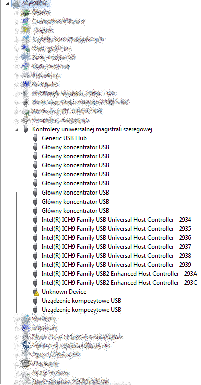

    Próbuję zmusić do współpracy Windows 7 Pro x64 i programator usbasp.
    Niestety opisane powyżej rozwiązania nie skutkują.
    Opis mojego postępowania:
    1. Uruchamiam Windows w trybie "bez podpisywania sterowników" (F8 itd.)
    2. Instaluję libusb_0.1.12.1
    3. Podłączam programator usbasp
    4. Windows wyświetla komunikat, że nie może rozpoznać urządzenia
    Usbasp + avrdude + windows 7 x64 + podpisy cyfrowe = działa
    a następnie o niepowodzeniu w automatycznej instalacji oprogramowania
    Usbasp + avrdude + windows 7 x64 + podpisy cyfrowe = działa 5. Otwieram Menedżer urządzeń i próbuję ręcznej instalacji, czyli...
    6. Dla "Unknown device" prawoklik i wybieram aktualizuj sterownik
    7. Wybieram "przeglądaj mój komputer..." i wskazuje usbasp.inf
    8. Klikam dalej i dostaję komunikat, że oprogramowanie sterownika jest już aktualne..., a urządzeniem jest "Unknown device".
    9. Nadal w Menedżerze urządzeń mam "Unknown device" zamiast "USBasp".
    Libusb i usbasp.inf (czyli inf dla drivera) pochodzą ze strony http://www.fischl.de/usbasp/ i jest to usbasp.2009-02-28.tar.gz. Konkretnie z katalogu libusb_0.1.12.1 (po rozpakowaniu).
    Czy ja coś robię źle? Czy ktoś ma pomysł, jak skłonić mój Win7 do współpracy?

    astaroth_212
    Jak to właściwie powinno wyglądać pod Windows? Urządzenie od razu powinno przedstawić się jako USBasp, czy dopiero po zainstalowaniu sterownika?
    Do tej pory używałem systemu linux i nie wiem, jak po kolei powinno to wyglądać pod Windows (np. w którym momencie urządzenie powinno zostać prawidłowo rozpoznane).

    astaroth_212
    maystero napisał:
    Usuń driver uruchom ponownie W7 i upewnij się że w Menadżer urządzeń nie ma Unknow Devise. I spróbuj ponownie.
    1. Uruchom ponownie W7 trybie "bez podpisywania sterowników" (F8 )
    2. Podłącz programator.
    3. Jak wykryje będzie się łączył z microsoftem żeby pobrać stery. Poczekaj cierpliwie. Na pewno mu się nie uda.
    4. Otwierasz Menadżer urządzeń, prawy prawy przycisk myszy, opcja aktualizuje sterowniki, i wskazujesz libusb_0.1.12.1 oczywiście nie zapomnij x86 czy x64
    5. Jak wszystko się uda OK, to powinno się zgłosić w Menadżer urządzeń LibUSB-Win32 Devices
    Mi tak zadziałało za każdym razem. powodzenia
    No niestety, po zainstalowaniu libusb poprzednią metodą wywaliło mi konflikty na wszystkich urządzeniach USB, wszystkich urządzeniach komunikacyjnych i audio. Musialem przywracać system.
    Zatem odpadło mi odinstalowywanie libusb, więc teraz zrobiłem tak, jak opisałeś.
    Ad 1. OK
    Ad 2. OK
    Ad 3. Wywala od razu komunikat "Nie rozpoznano urządzenia USB..." jak pisałem powyżej.
    Ad 4. W menedżerze urządzeń mam od razu Unknown Device. Robię tak, jak opisujesz, ale mogę co najwyżej wskazać cały katalog z libusb_0.1.12.1 lub całkowicie ręcznie wybrać plik usbasp.inf. To ten plik powinien wskazać na prawidłowy driver, ale niestety nie wskazuje, mimo obecności plików *_x64.* w katalogu libusb_0.1.12.1.
    Ad 5. Windows twierdzi, że Unknown Device ma już aktualny sterownik i nie instaluje nic z libusb. Nadal mam nie działające Unknown Device.
    Jaki masz procesor 64 bit - od AMD czy Intela?
    Może powinienem zmienić firmware programatora, bo już sam nie wiem, co może być nie tak.
