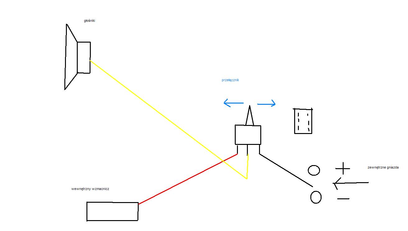

    Mam pytanko- chciałem podłączyć amplituner Sony STR-GX315 którego chcę używać do słuchania radia i płytek CD z podłączonego do niego CD SONY CDP-470,
    Podłączenie Amplitunera do aktywnych kolum
    do kolumienek Microlab Solo6c ze wzmacniaczem w jednej kolumnie, które są połączone z kompem przez kartę EMU 0404USB
    Da się jakoś podłączyć (może wyprowadzić dodatkowe gniazda w kolumnach przed wzmacniaczem) żeby pod amplitunerem głośniki pracowały jako pasywne, a chcąc słuchać muzyki z kompa ominąć amplituner?

    jedną kolumne możesz bezproblemowo podłączyć do ampitunera bez przeróbek, w drugiej z wbudowanym wzmacniaczem dorób osobne wejście pod amplituner, ewentualnie możesz dorobić przełącznik dwu biegunowy którym będziesz wybierał kolumna pasywna/aktywna, dzięki czemu nie będziesz musiał przelutowywać...
    Robiłeś już coś takiego?
    Możesz podpowiedzieć jeszcze gdzie należało by ten przełącznik dwubiegunowy umieścić i jak podłączyć?
    Taki np. może być czy jakiś inny byś polecił? http://eltronix.pl/products/3846
    w ten sposób bym to zrobił, przełącznik co podałeś jest dobry, wiec jednak że ingerujesz w wewnętrzną konstrukcje, i jeśli masz gwarancję to automatycznie przepadnie, jeżeli będziesz to robił, to rób to rozważnie i przed uruchomieniem
    przeanalizuj czy wszystko jest prawidłowo połączone i sprawdź czy nie masz jakiś przypadkowych zwarć, najlepiej omomierzem...
    gdzie umieścić przełącznik ?
    chyba najlepiej zrobić otwór na przełącznik na tylnej ściance kolumny, w miejscu gdzie łatwo będzie sięgnąć żeby przełączyć, musisz to sobie przemyśleć, do tego trzeba będzie zrobić 2 otwory pod wejścia głośnikowe z amplitunera, oczywiście z tyłu kolumny...

    Przeglądałem trochę allegro i nie widzę za bardzo kolumienek pasywnych podstawkowych w cenie microlabów solo6c (ok 350zł) podobnych gabarytów i mocy ok 50W, pomijając kilkunastoletnie poobijane używki.
    a DIY? albo zrobisz sam albo kupisz uzywane. jakosc bedzie napewno lepsza niz sprzetu kupionego nawet uzywanego
    Nie specjalnie zam się na elektronice, czy na coś powinienem zwrócić uwagę?
    nie. wystarczy ze odlutujesz kable wzmacniacza od zwrotnicy i odlaczysz (nie podlaczysz zasilania) wzmacniacz
    dla pewnosci bym kupil cos wiekszego

    Na razie daruję sobie montowanie przełącznika i dodatkowego gniazda (jeszcze kilka miesięcy gwarancji zostało).Póki co odłączyłem wzmacniacz od zwrotnicy i połączyłem ją z gniazdem które służyło jako wyjście na drugą kolumnę.
