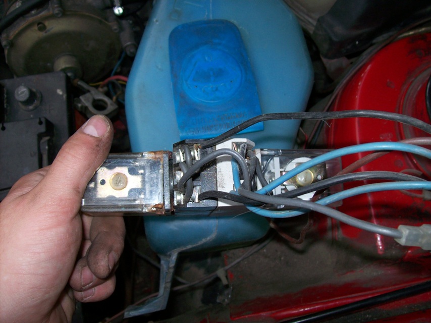

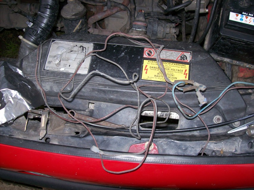

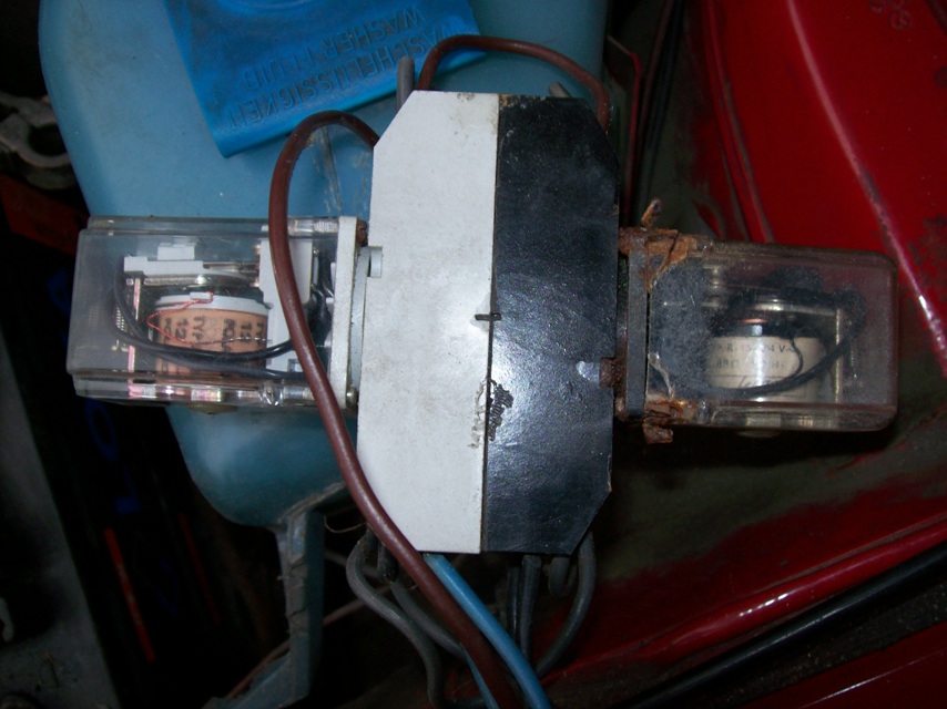

    Jakiś czas temu kupiłem Passata B3 1.6 benzyna i dziś postanowiłem zobaczyć co się znajduje zapakowane w worek foliowy i zaklejone. Okazało się ze to takie cudo jak na foto. pierwszy raz się z takim czymś spotkałem pod maską dlatego proszę Was pomóżcie mi w dojściem do tego co to takiego jest. Wychodzą 2 przewody wg mnie jakby były to świateł ale jakich?

    Dwa przemysłowe przekaźniki R15 z podstawkami, tyle jestem w stanie powiedzieć. No, jeszcze to, że trochę pokorodowane to wszystko. A do czego jest podłączone, to już sam musisz znaleźć.

    z tego wychodzą te przewody co są na ostatnim zdjęciu. no i wiązka idzie gdzieś do środka auta dziś nie miałem czasu aż tak tam buszować ale jutro postaram się zobaczyć do czego to idzie

    Pewnie światła podłączone przez te przekaźniki, bo stacyjka się paliła. Nieźle ktoś zaszalał. Ciekawe, kiedy ktoś znajdzie w samochodzie szafę ZK...

    hmmm a możliwe ze to może przekaźniki do halogenów? Bo z normalnymi światłami raczej ok a po za tym one nie są na moje oko podłączane jutro będę szukał dalej

    Ja bym to zdemontował... Bo to "paści" jak... Skoro i tak światełka działają i reszta także OK. Przysmażą sie potem te kable o kolektor lub gorący silnik, wentylator itd. i będą problemy.

    Widziałem już takie "przekażnikowe patenty"w samochodach.Ukrytym wyłącznikiem włączało się wszystkie przednie światła jednocześnie:postojowe,mijania,długie i halogeny.Oczywiście takie praktyki są całkowicie niezgodne z przepisami ruchu drogowego,ale takie rozwiązania były kilka lat temu często stosowane przez młodych kierowców którzy "lubili mieć dużo światła z przodu samochodu",ech.
    Włącz zapłon,zdejmij plastikową obudowę z przekażników i "uruchom ich palcem".W sekundę dojdziesz co one włączają.Stawiam na światła. :D

    Ty nie szukaj po sterowaniu, tylko po odbiorze!

    Mi to pasuje na przekaźnik świateł, bo te passaty nie mają przekaźników żadnych, lecz zasilanie jest prosto z wyłącznika, dzięki czemu spadki na światłach są nawet o 2-3v a to już bardzo dużo. Ogólnie ludzie bardziej kumaci w temacie wrzucali zawsze przekaźnik na światła mijania, a po rozkładzie kabli widać ze to prawdopodobnie to będzie.
