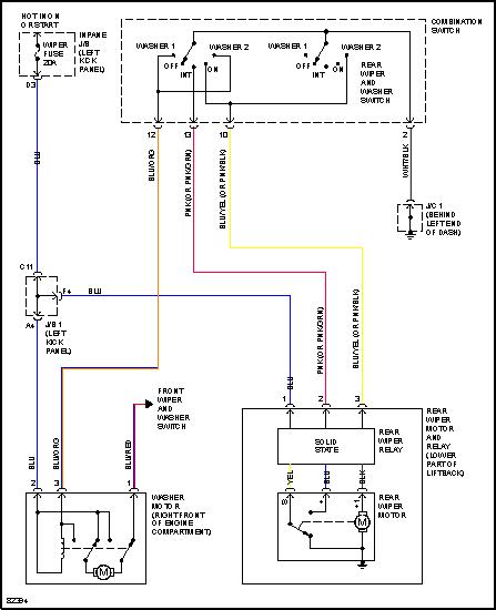

    WITAM
    POSZUKUJĘ PILNIE SCHEMATU ELEKTRYCZNEGO W/W MODELU.
    KOKRETNIE CHODZI MI O PRZEKAŹNIK WYCIERACZEK - GDZIE ON SIĘ W OGÓLE ZNAJDUJE ;) ??? JEŚLI KTOŚBYŁBY W STANIE MI POMÓC ;)
  • #3 6662990
    jacu87
    Bart86ca. napisał:
    Przekanik znajduje sie przy samym silniczku .
    Dzieki wielkie, pozdrawiam
