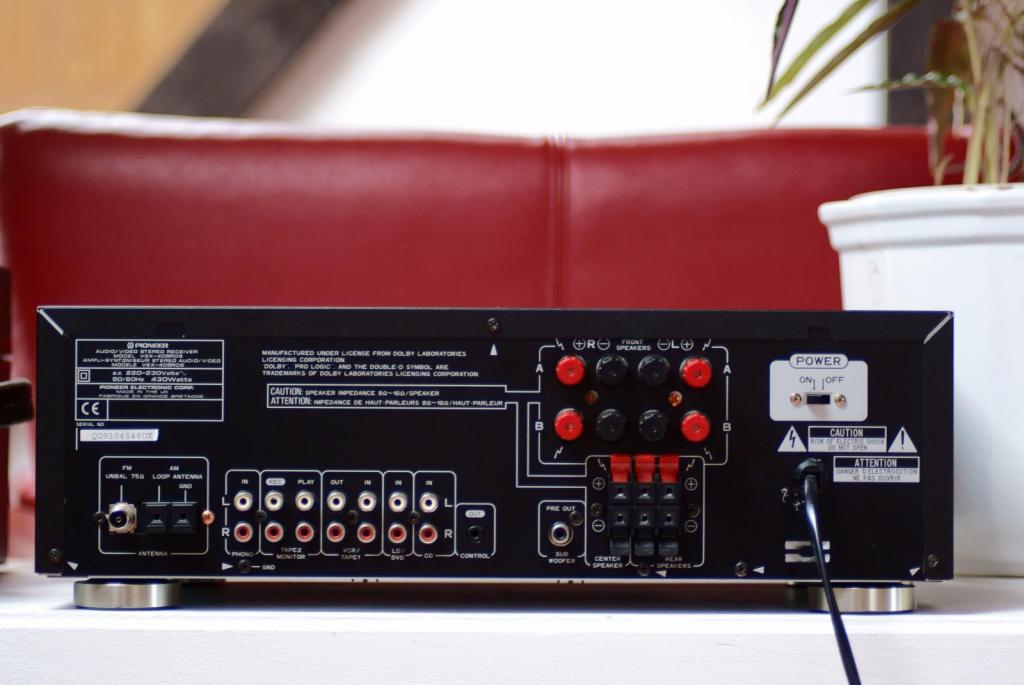

    Witam zakupilem na allegro wyzej wymieniowny amplitunerek i mam problem posiadam zestaw glosnikow 5.0 (2fronty,2 satelitki i 1 centralny) i nie moge ich podlaczyc bo zawsze jest cos nie tak np. dolne wejscia frontowe graja ladnie a górne ledwo co prawie sam sopran i ledwo co słychac.Wejscie centralne rowniez nie działa po podlaczeniu glosnika a satelitki jak podlacze to nie graja tak jak trzebna.
    Czy to jest problem amplitunera ? Zakupilem uszkodzony? czy źle podłączam
    Prosze o Pomoc zamieszczam foto amplitunerka pokazanego od tylu

    Być może problem tkwi w ustawieniach amplitunera. Może on odcinac dolne częstotliwosci dla tyłów i centralnego, dlatego takie złudzenie, że graja cicho itp. Napisz jeszcze jak podłączasz żródło?

    UWAGA! to NIE JEST amplituner KINA DOMOWEGO :!:
    to jest stary system dolby ktory "dorabia" do stereo dodatkowe efekty
    ten wzmacniacz ma 4 koncowki mocy!
    a satelitki sa spiete razem i graja to samo pasmo
    aby zagraly wszystkie glosniki naraz nalezy na amplitunerze wlaczyc odpowiednia funkcje - pokaz front to sie wyjasni jak u ciebie jest opisana
    a co do wyjsc frontow - przelaczales je wogole? na froncie rowniez jest przelacznik A B

    zgadza się, tuner jest 4-kanałowy z dolby pro logic,
    na panelu czołowym masz przycisk dolby pro logic, wciśnij
    go i powinno grać...

    Witam, mam podobny problem aczkolwiek nieco inny. Posiadam ten sam model (VSX-405RDS).
    Problem polega na tym, że nie działa TYŁ (wyjścia Rear L/R) natomiast centralny działa (oczywiście tylko w systemie pro logic/sfc mode).
    Wyjście na sub również działa. Fronty działają normalnie.
    Jedna rzecz którą odkryłem - kiedy głośnik podłączy się Rear R+/L- wtedy działa, natomiast R-/L+ nie działa
    (odkryłem to wkładając wskaźnik neonowy w każde wyjście) tylko te dwa wyjścia ( R- oraz L+) nie dają żadnego napięcia( w żadnym z dostępnych trybów)
    - pytanie jest proste - czy to normalne ?
    Z postów oraz czytając w necie (wikipedia Pro Logic) wywnioskowałem, że teoretycznie nie powinno być wyjść na tył R(+/-)/L(+/-)
    tylko jedno (Rear (+/-) ponieważ pro logic charakteryzuje się kodowaniem dźwięku na 4 kanały (Front L, Center, Front R, Rear)
    ale SFC to już inna bajka.
    Zatem nie wiem czy mam coś "spalone" czy może tak ma być?
    Czy u was działają oba kanały Rear?

    Tylne kanały to jedna końcówka mocy!
    Więc mimo że masz tam 2 kolumny to sygnał idzie z jednego wzmacniacza!
    Aby one działały należy podłączyć OBIE kolumny. "środkowe" wyprowadzenia "mostkują" kolumny
