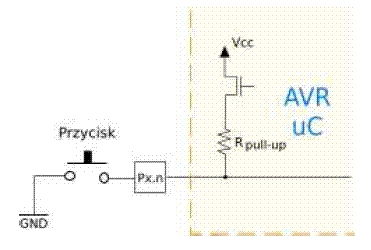

  • #17 6784258
    ŻakSziRak
    Panowie, skoro już jest taki temat to ja jeszcze dorzucę jedno pytanie, bo wydawało mi się, że już wiem o co chodzi, a po przekopaniu elektrody zaczynam wątpić. Przycisk podłączony jest do Atmegi tak:
    ATMEGA8 - jak poczekać na wciśnięcie przycisku w C?
    czyli ten odpowiedni pin ustawiony na wejście i podciągnięty do logicznej jedynki. Jeśli przycisk jest wciśnięty, to zostaje ten pin ustawiony na logiczne "zero". I teraz po jego zwolnieniu na pinie znów jest logiczna jedynka..? Wydawało mi się, że jeśli pin jest zwierany z masą poprzez wciśnięcie przycisku , to stan niski na pinie pozostaje po jego zwolnieniu i trzeba samemu programowo podciągnąć ten pin znów do jedynki. Widzę jednak że chyba źle myślałem. Możecie mnie wyprowadzić z błędu ?
  • #19 6798663
    ŻakSziRak
    ok, dzięki za rozwianie wątpliwości ;)
