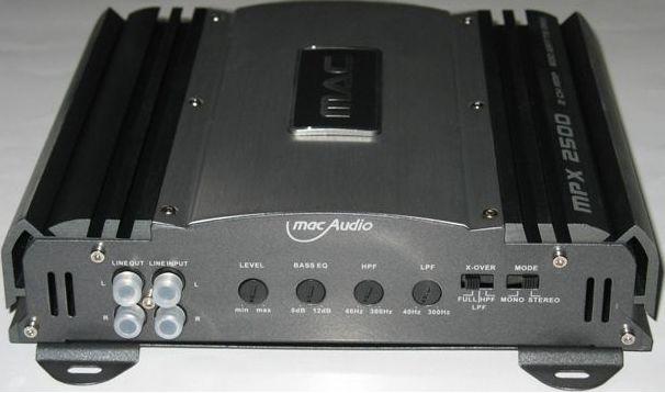

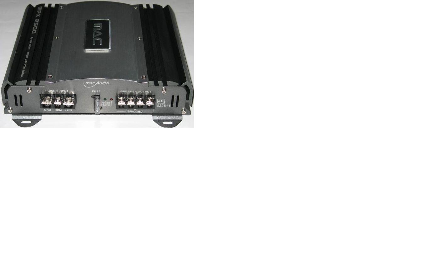

    Tak na szybko np taki MAC
    Jaki wzmacniacz 4 kanały pod MAGNAT XPRESS 12
    I prawie 250W na mostku jest :)
    Ma 2 wejścia i 2 wyjścia

    No i taki Mac Audio by był dobry :-) Jeżeli cena cię satysfakcjonuje to czemu nie ?
    Zastanawiam się tylko czy przy takiej mocy łącznej wzmacniaczy nie przydał by się kondensator- Na elektrodzie czytałem ze 1 F. Należy używać przy mocy ok 500w RMS -Dwa wzmacniacze w przybliżeniu mogą tyle mieć
