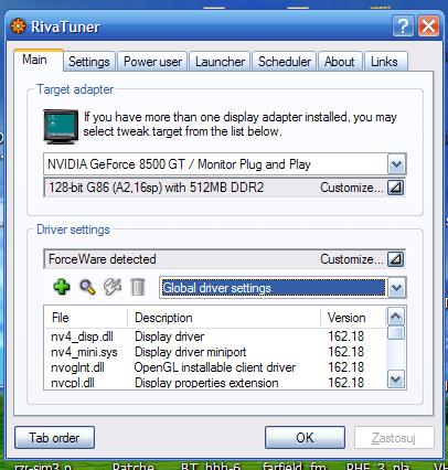

    Witam mam GF 8600 GT Asusa 128 bit 512mb chciałbym go trochę pogonić ale w RivaTuner w zakładce Customize nie ma uwzględnionej karty są 4 ikonki
  • #2 6608001
    IzzyMan!
    Poziom 25  
    Wciskałeś to custiomize Froceware detected czy jakoś tak?
  • #3 6608021
    art654
    Nie bardzo wiem o co chodzi wcześniej szukałem w necie jak kręcić w Riwie i tam w Customize (na pierwszej stronie pod paskiem z nazwą karty) wśród ikonek była z kartą graficzną , a u mnie jej nie ma.
  • #4 6608070
    IzzyMan!
    Poziom 25  
    Jak podkręcić GF 8600 GT 512 DDR2
    Po zaptaszkowaniu pola gdzie jest enable(...) nacisniesz detected now

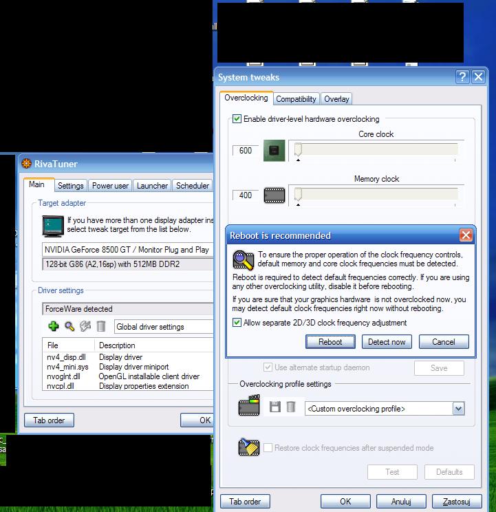

    Ja mam pod Driwer settings komunikat "No supported drivehs detected for this displaj adapter" co jest HELP
  • #6 6608820
    iron64
    Poziom 41  
    A sterowniki zainstalowałeś do karty? Jakie jeśli są?
  • #7 6610027
    art654
    Sterowniki oczywiście zainstalowane ściągnięte ze strony nvidia wersja 6.14.11.8250
  • #8 6611931
    rafalx165
    Jaka wersjie masz rivy???
  • #9 6616399
    art654
    RivaTuner v2.0 Relase Candidate 15.1
  • #10 6617428
    IzzyMan!
    Poziom 25  
    Pobierz wersje x2.24
  • #11 6626573
    art654

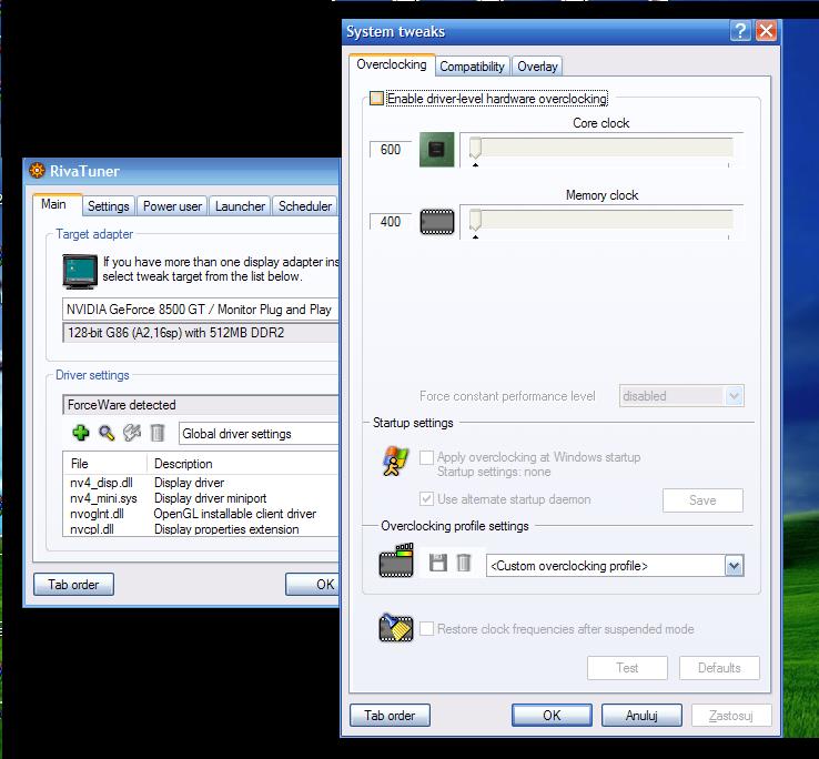

    OK. teraz jest DZIĘKI mam core clock 540, shader clock 1188, memory 700 do jakich wartości mogę "bezpiecznie" podciągnąć Asusa?
  • #12 6627030
    iron64
    Poziom 41  
    Do bezpiecznych, stabilnych lub jakich chcesz :)
    Nie ma odpowiedzi na pytanie do ilu.
  • #13 6627093
    art654
    No dobra jak powiękrzę każdą wartość o 1 lub dam na maxa to w/g ciebie karta wytrzyma?
  • #14 6627247
    szoki
    Powiększaj stopniowo, każdą z wartości osobno, np co 5. Po każdym takim kroku odpal sobie jakiegoś benchmarka jak 3DMark06 i sprawdzaj czy nie pojawiają się artefakty lub czy komputer się nie zawiesza itp. Monitoruj temperatury
