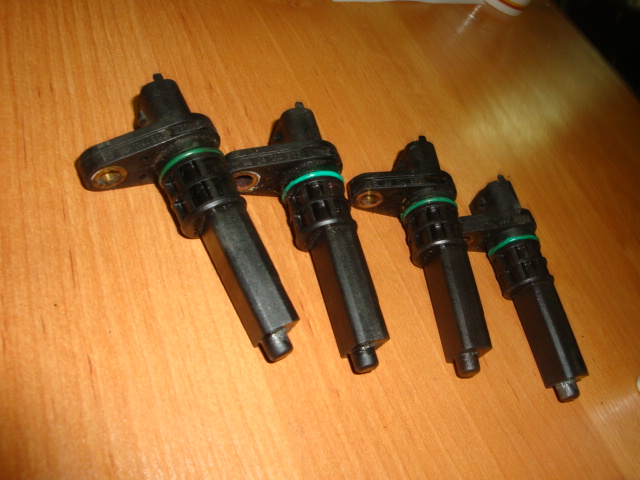

    Witam potrzebuje schemat lub opis wyjść czujników prędkościomierza
    Corsa B 1.2 8V
    Miałem na ślimaku 3 Piny
    po wymianie skrzyni czujnik jest inny magnetyczny ale też 3 piny
    lecz inna wtyczka potrzebuje opis wyjść z czujników opla skrzynia lub schemat elektryczny z predkosciomierzem i czujnikiem

    Podłączyłem ten inny czujnik (ten który aktualnie jest w skrzyni) według schematu i niestety klapa nie działa
    Kolory w aucie odpowiadają schematowi na czujniku odczytałem (1,2,3)
    Czy czujnik będzie walnięty czy poprostu daje inaczej impulsy
    ten który mam aktualnie jest bardzo podobny do tego
    https://obrazki.elektroda.pl/14_1244303526.jpg
    Corsa B po wymianie skrzyni inny typ czujnika predkości.
  • #9 6623879
    milejow
    Zasil go,,na stole,,i ledem z opornikiem sprawdz czy w momencie przysuniecia metalowego elementu do czesci roboczej czujnika na przewodzie sygnalowym pojawi sie impuls.Impuls sprawdzasz wzgledem plusa zasilajacego
  • #10 14089224
    Aras74
    Brązowy to Masa czarny to plus a niebiesko-czerwony to impuls.
