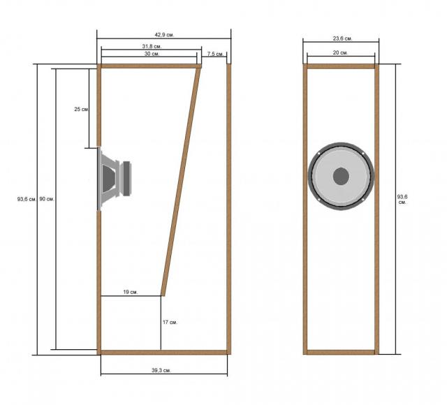

    Jesli chodzio o szerokopasmowe tesle wyszloby troche taniej (ok 80 zl + kosztu obudowy), jednak byloby troche slabiej pod wzgledem wysokich tonow i basu. Bas z tych Tesli mozna uzyskac nieco lepszy, jednak trzeba zrobic obudowe typu "horn", a to juz troszke bardziej skomplikowane ;) Trzeba zrobic taka obudowe:

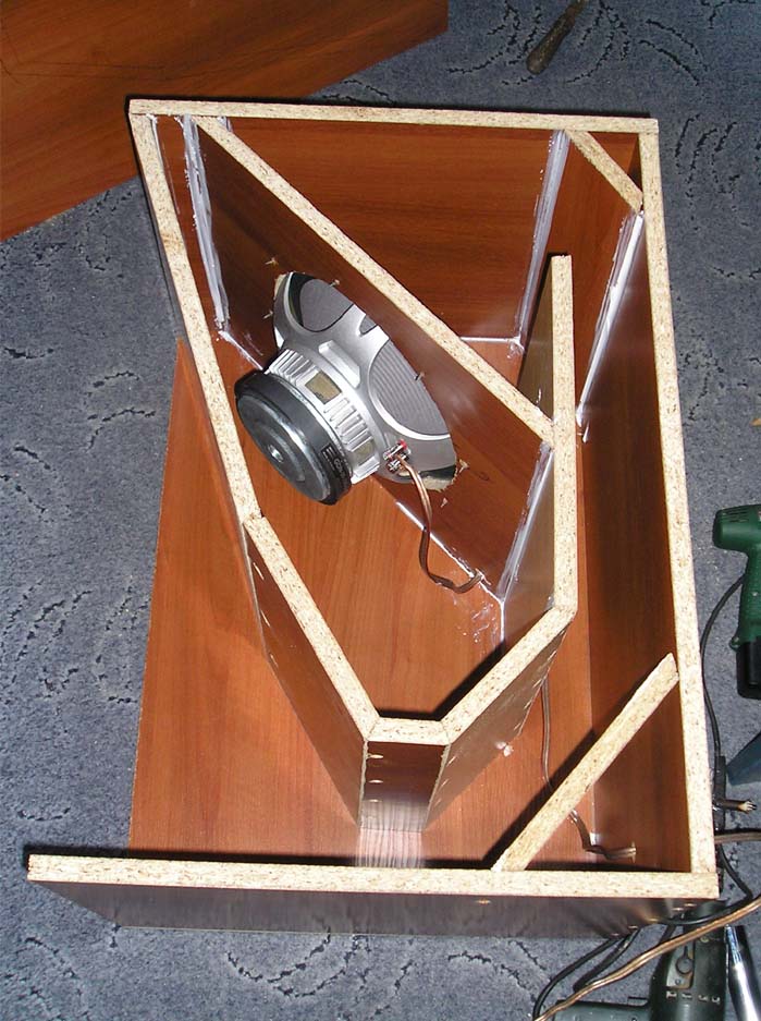

    Tak, moje niedopatrzenie, to co wkleilem wczesniej to faktycznie linia transmisyjna, horn wyglada na przyklad tak:

    Nie ;) Troche zle napisalem w jednym z poprzednich postow. Polecilem ARZ, bo to chwalony glosnik ja na takie male pieniadze. Dodatkowo koszty kolumn zmniejszylyby sie ze wzgledu na brak zwrotnicy i glosnika wysokotonowego. Zaczalem szperac na temat tej Tesli i wyczytalem ze w mniej standardowych obudowach lepiej sobie radzi. Przemo-Lukas zaproponowal do niej kiedys linie transmisyjna i wkleilem ten projekt, a podpisalem ze to jest horn. Tesle polecilem, bo to w sumie najtansza mozliwosc wykonaia niezle grajacych kolumn. Ale skoro autor moze dolozyc do stx - tym lepiej.
    Koniec sprostowania i tego offtopa, a co do tematu, to oczywiscie, najlepiej zrobic i posluchac, moze sie okaze ze subwoofer jest zbedny, ale to juz kwestia tego czego autor oczekuje od kolumienek.
