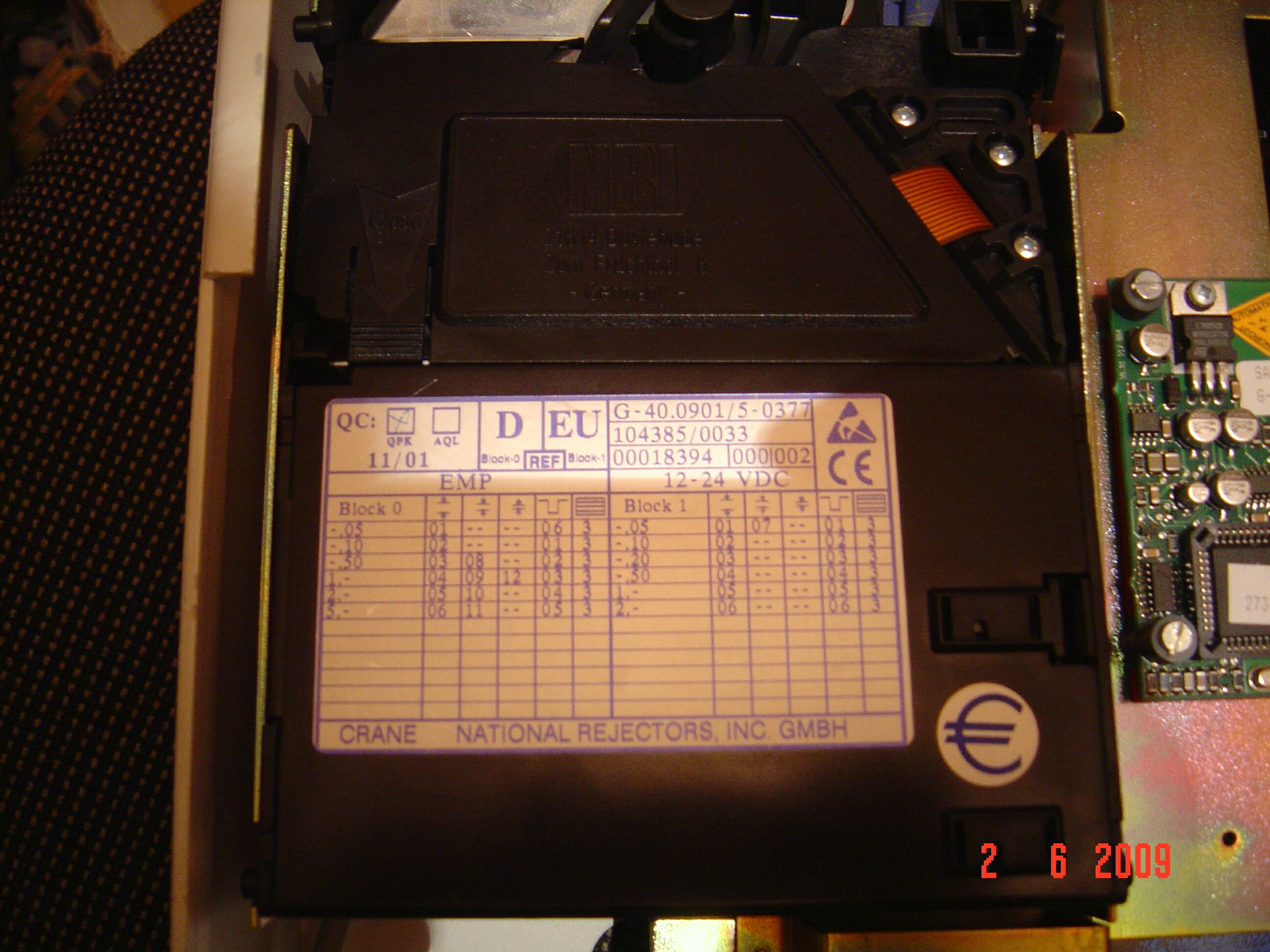

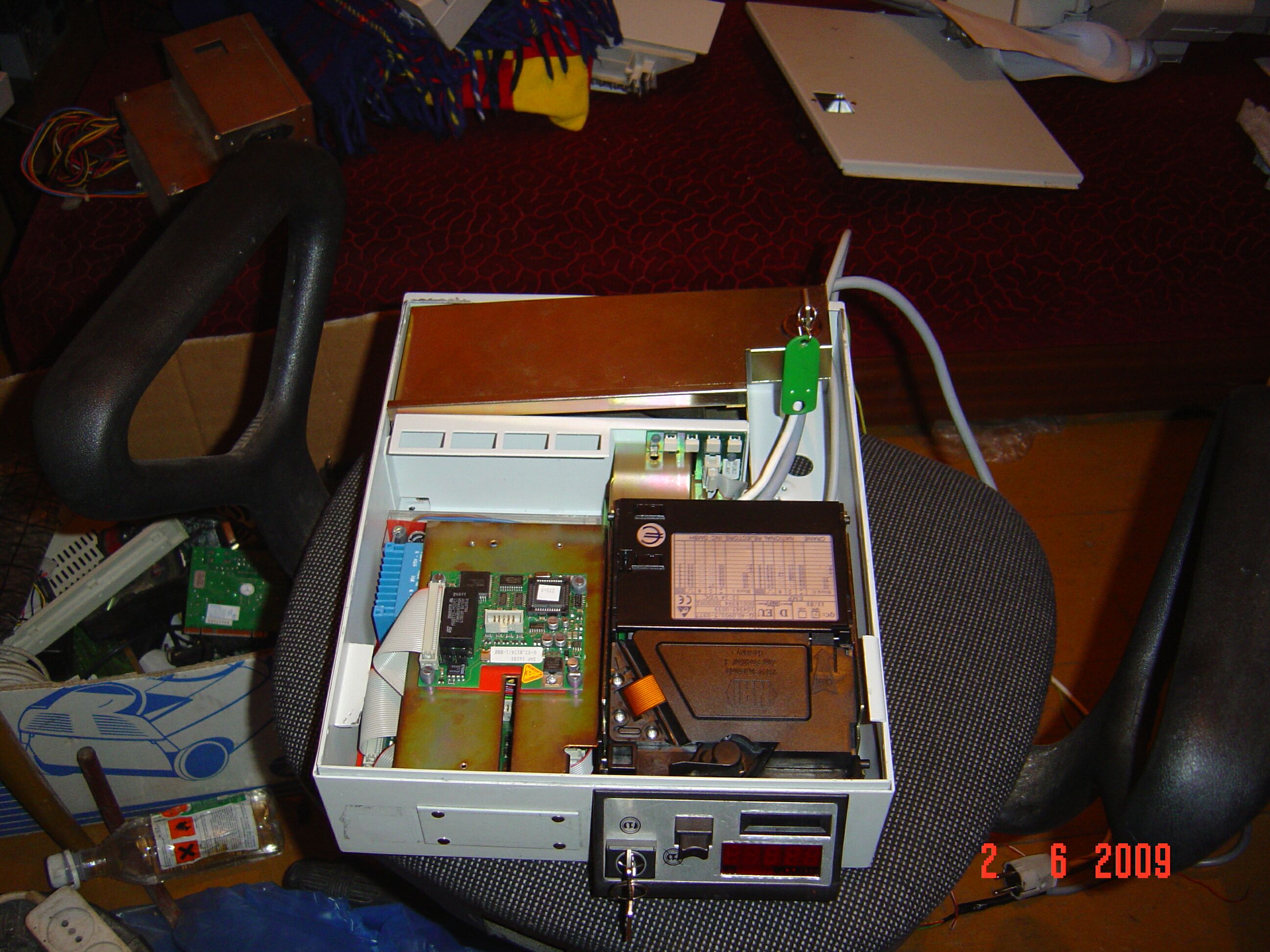

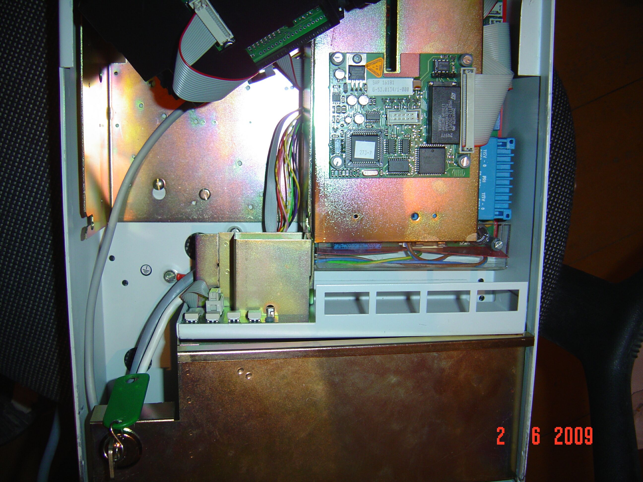

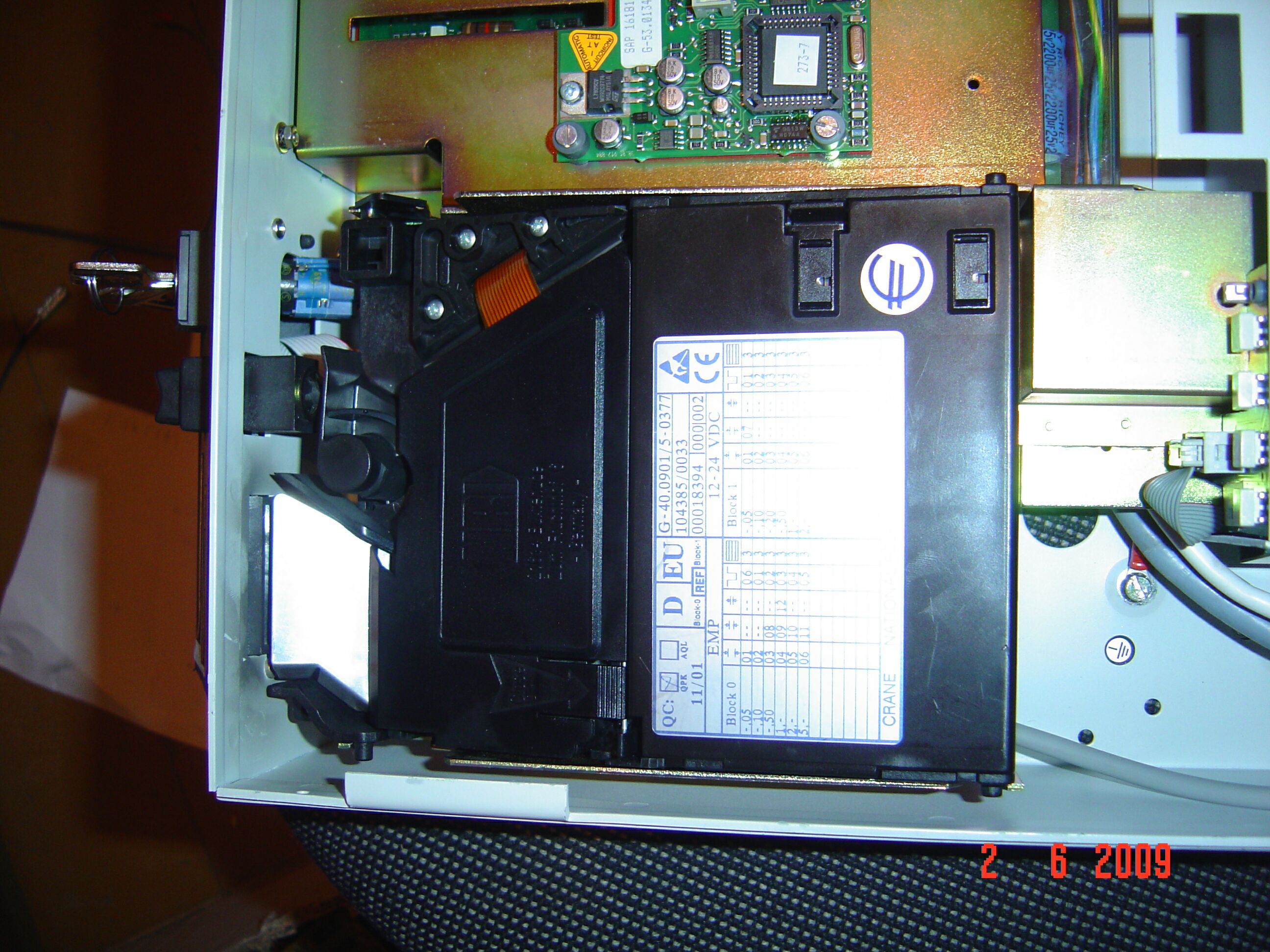

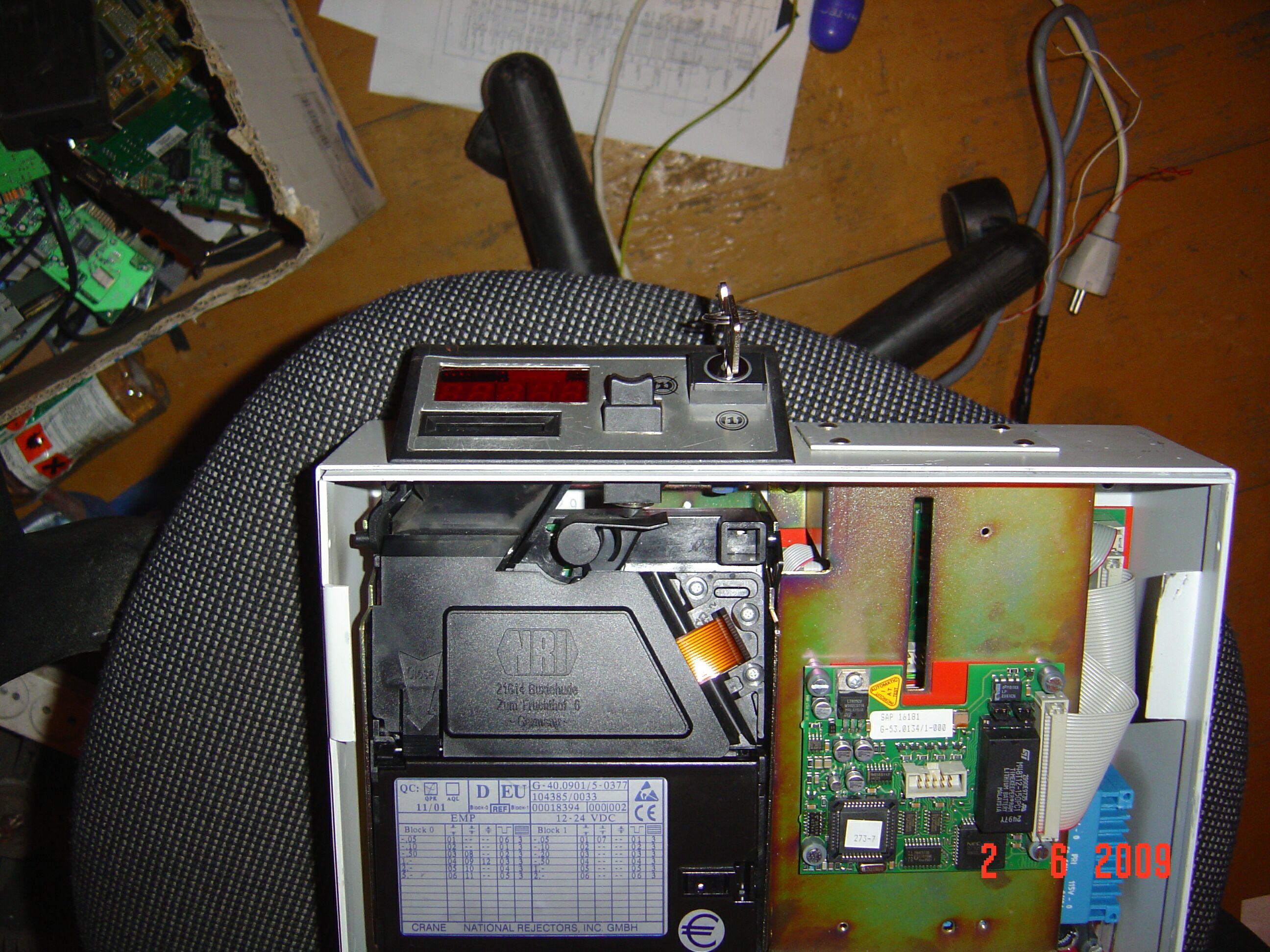

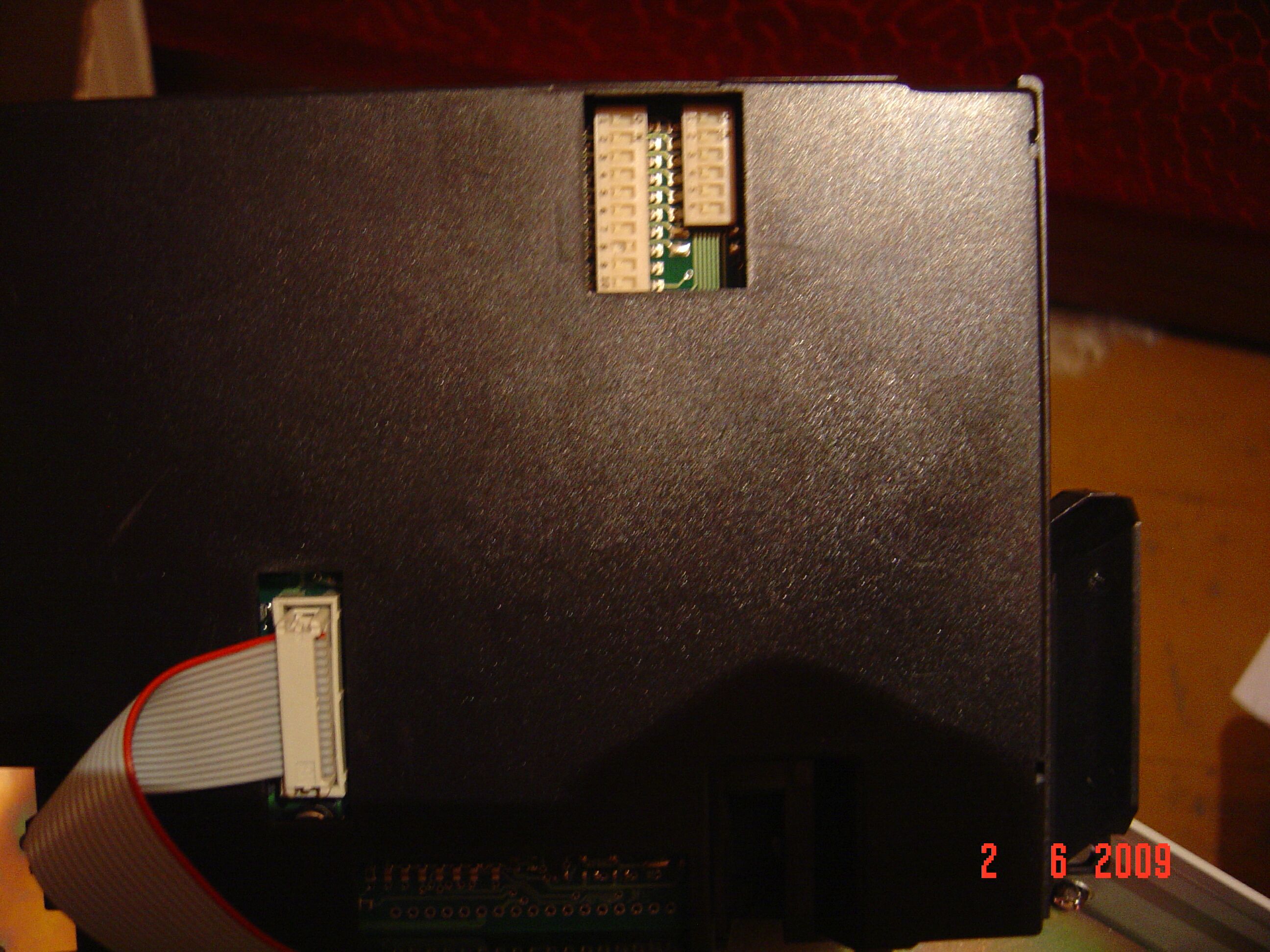

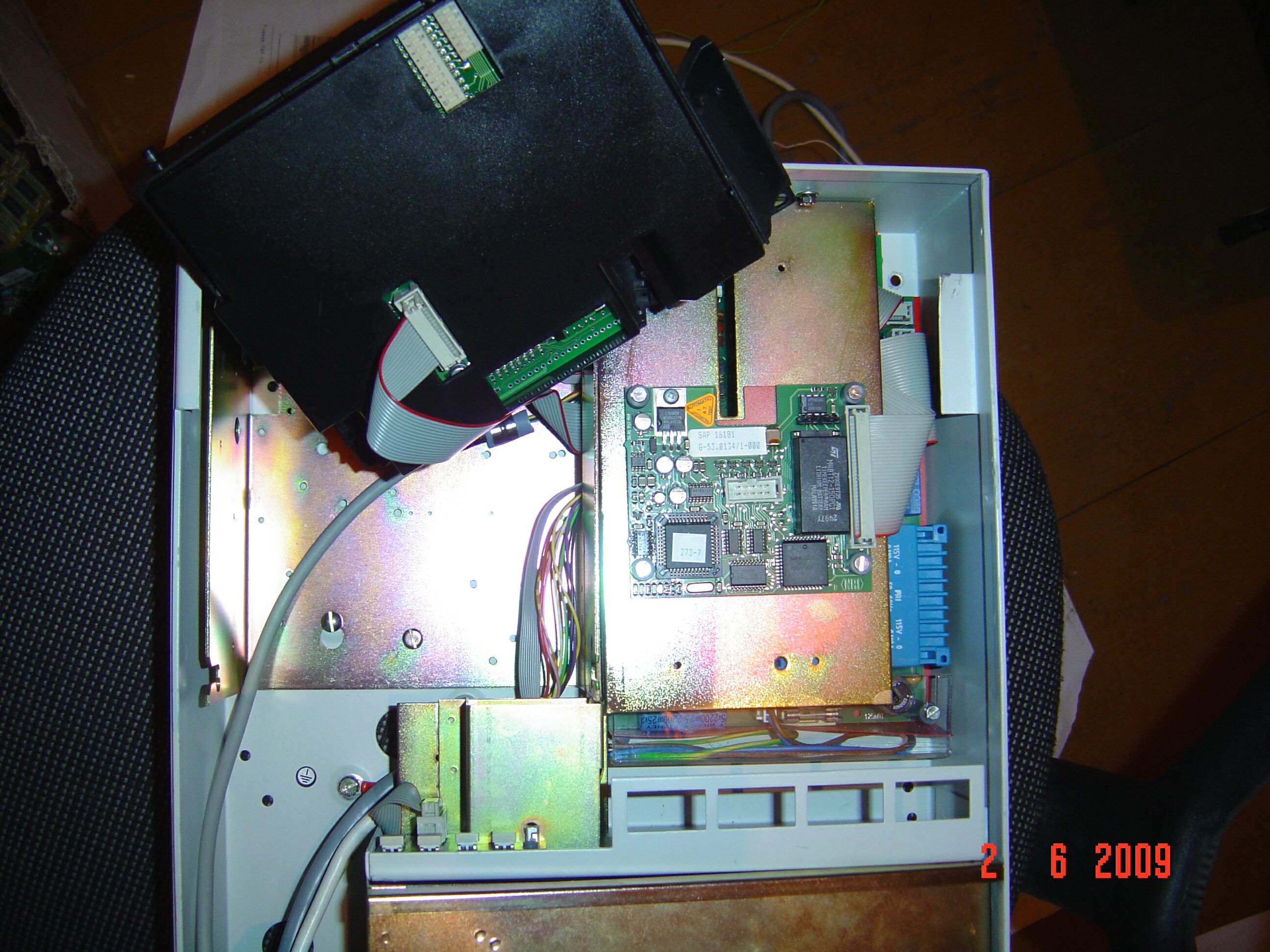

    Kubeczeeek
    CZy ma ktos pomysl jak zaprogramowac takie cudo na polskie monety? Zakupilem takie cudo okazjalnie na allegro i teraz nie moge nigdzie znalesc informacji jak to przerobic na polskie monety. w srodku urzadzenia sa 4 przyciski. Podejrzewam ze do recznego programowania ale co i jak to nie mam pojecia, jest tez w srodku kabel na COM , podejrzewam ze sluzy do programowania poprzez komputer. Bylbym wdzieczny za wszelka pomoc.

    Kris52
    Sam wrzutnik ( to czarne g40) na 95% dam rade przeprogramować na polskie monety. Nie wiem jaka dokładnie jest to wersja g40 ( w zależności od wersji jest różny sposób komunikacji z otoczeniem : może być szeregowy - różna ilość impulsów wyjściowych w zależności od wartości nominału na jednym wyjściu ,równoległy - impuls na jednym z kilku wyjść (prawdopodobnie dostępne jest 8 wyjść) ,równoległy binarny i jeszcze kilka innych trybów pracy. Ten wrzutnik można spokojnie zaprogramować od 5gr do 5zł a do tego jest odporny na fałszywe monety.

    Kris52
    Rsikon miałeś do czynienia dokładnie z tym modelem wrzutnika?
    Ja zajmuję się zawodowo serwisem ( programowaniem oraz naprawą) wrzutników NRI,Coin Control, Alberici , Comestero oraz
    jeszcze innych. Wrzutniki G40 programowałem już i wiem że mogę go zaprogramować na wszystkie nominały od 20 groszy włącznie i nie będzie mylił nominałów. Co do 5gr i 10gr to nie testowałem ale też
    powinno pójść. Poza tym ten wrzutnik posiada separator który też mogę zaprogramować. Po zaprogramowaniu separatora wrzutnik może posłać monetę jednym z czterech torów.
