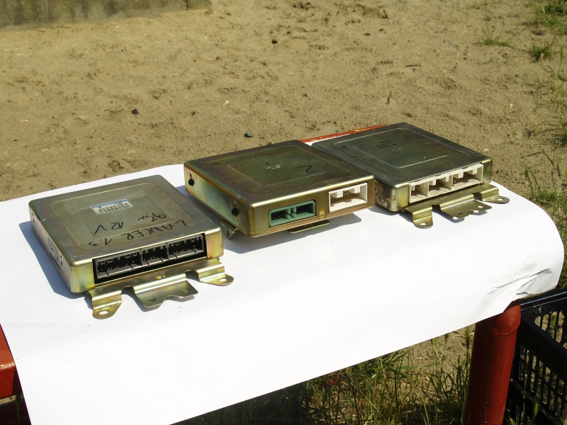

    carrot
    Moderator Samochody
    Masę na te przekaźniki podaje sterownik, jeśli tego nie robi to prawdopodobnie wylały się w nim elektrolity i zeżarło przelotki w płytce drukowanej

    Cholera możesz mieć racje bo dziś jeszcze raz dokładnie sie przyjrzałem tym kostką i wyszło że masy cewka przekaźnika nie ma :/
    Więc co to za sterownik? gdzie on się może znajdować i jak wygląda?
  • #6 6630228
    carrot
    Moderator Samochody
    Wygląda tak
    Mitsubishi carisma, problem z przekaźnikami
    A jest na tunelu środkowym, albo za schowkiem

    W moim przypadku prawdopodobnie był to efekt łańcuchowy. Po pierwsze strzeliła mi nagrzewnica i płyn się lał na przekaźniki. Zrobiłem nagrzewnice, po pewnym czasie padł przekaźnik od pompy, ponieważ zardzewiał, wystarczyło wymienić przekaźnik, niestety kiedy zamieniłem jeden z drugim pewnie poszło jakieś zwarcie na sterownik bo przestała zapalać się kontrolka check engine. Elektronik wymienił spalone elementy sterownika, zmieniłem przekaźnik od galanta z tego co pamiętam.
    Podsumowując: kontrolka check zapala sie i gaśnie, a pompa nie chodzi to przekaźnik. Kontrolka nie zapala sie - sterownik.
