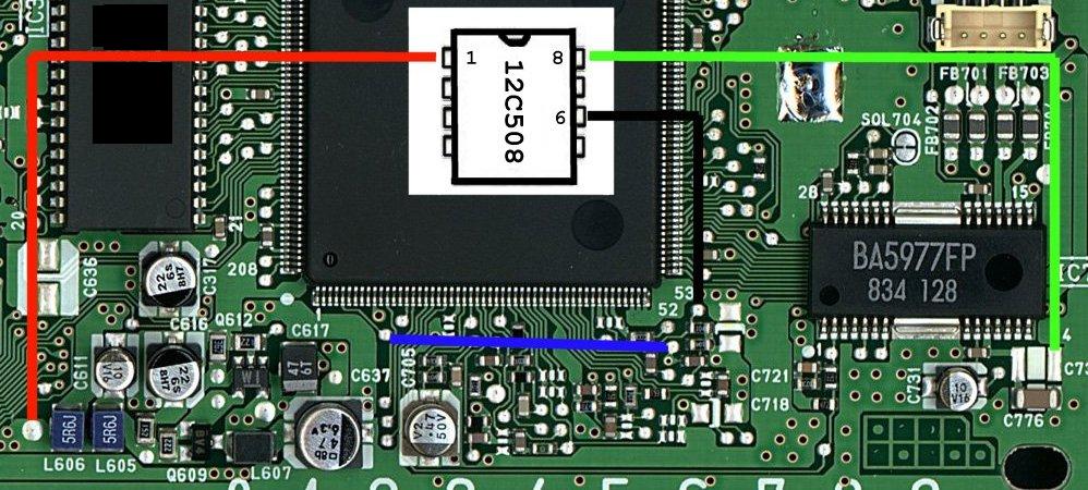

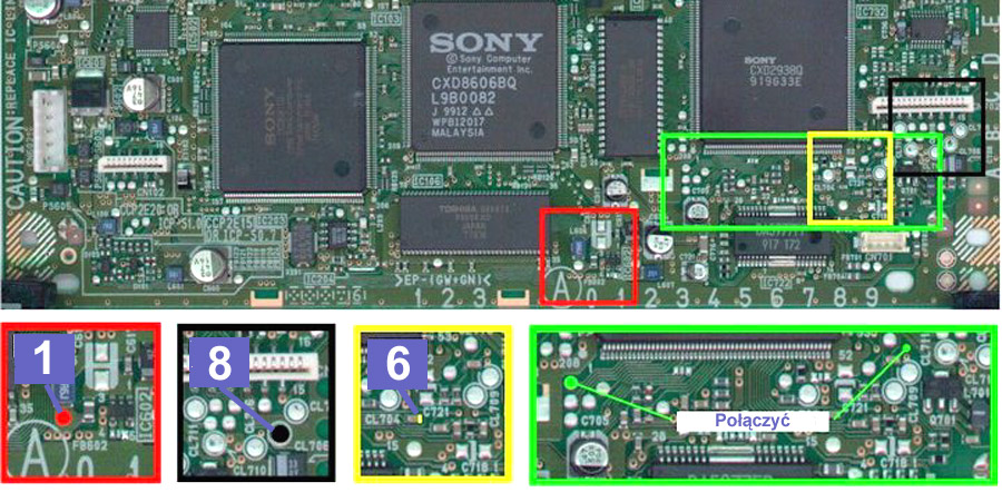

    Posiadam taka konsole i chcialbym ja przerobic na piraty troche poszukalm na ten temat ale to napewno za malo.
    Posiadam uklad 12c508 byl on juz wykorzystanny w innej konsoli i ma wyprowadzenia przewodami z 1,5,7,8 pinu nie wiem czy moge go wstawic do tego modelu i w jaki sposob go podlaczyc moze ktos pomorze z gory dziekuje

    J_Bravo
    chip od psx niezaleznie od jakiego byl modelu , zapwsze bdzie pasowac do innego modelu (oprucz Psone)

    SimonD
    Ja mam 9002 i zupełnie inaczej kabelki, jedno mi się oberwało kolor żółty i nic nie pasuje
