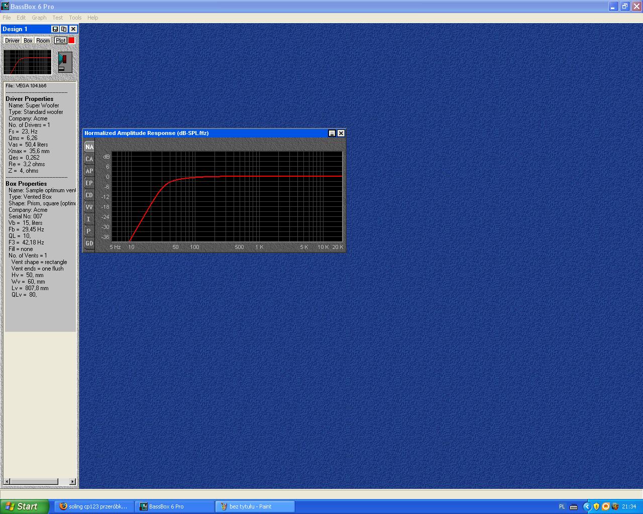

    Może mi ktoś objasnić dlaczego przy zastosowaniu filtra subsonic (powiedzmy na 20hz) wystepuje podbicie basu w pobliżu miejsca ciecia ?
    Widac to wyraźnie na wykresie w programie BassBox Pro po wybraniu obudowy BR z zastosowaniem subsonic zamiast zwykłego BR.

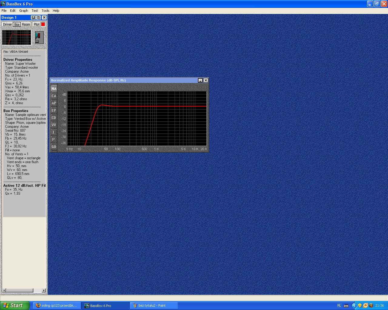

    Załączam screeny z symulacji. Obie symulacje przeprowadzone na tych samych parametrach objętości i strojenia (15l netto i 30hz)
    W pierwszym przypadku opcja bez, a druga z filtrem HPF ustawionym na 35hz (subsonic). Zresztą parametry są na screenach .

    Jak to wyjaśnić ?

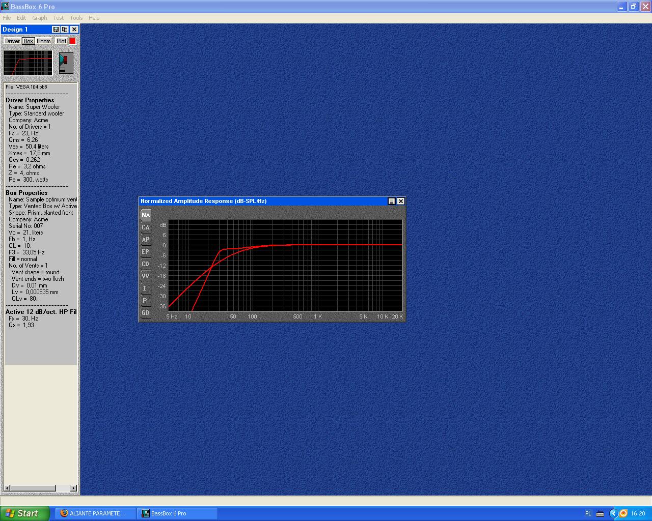

    Idąc jeszcze dalej, sprawdziłem czy moje odczucia odsłuchowe związane z zastosowaniem subsonic w przypadku closed sprawdzą sie w symulacji.
    Efekt ?
    Sprawdzają się. Żeby przeprowadzic symulację musiałem troche obejść program, który nie daje możliwości zastosowania tego filtru w closed el udało się.
    Oto efekty:
    Filtr Subsonic, a podbicie basu. Przyczyna
    Skoro głośnik "nie przepracowuje sie" od 30hz w dół (12db/oct) to wiecej energii i wychylenia pompuje w wyzsze czestotliwości. (tylko moja teoria...)

    Podbicie pokazane na wykresach z BassBox Pro spowodowane jest domyslnym ustawieniem współczynnika Q w tym programie na poziomie Q=1,93

    Co do 2 pierwszych zdjęć - widzę różnice w długości szczeliny (Lv)....
