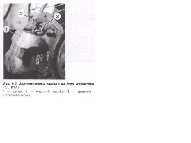

    Mam problem z hamulcami. Sam nie wiem co jest. Hałasują mi przednie klocki. Podejrzewam, że pukają one o tarczę hamulcową i nie mam pojęcia jaka jest tego przyczyna. Wymienione zostały już tarcze. Był spokój przez jeden tydzień i dalej jest to samo. Proszę o porady jak mogę to naprawić. Pozdrawiam i Dzięki.

    Klocki były wymieniane w marcu mechanik powiedział że są dobre i także stwierdził że mają za duży luz (góra-dół)i sam nie wie co to może być.Ja myślę że tam czegoś poprostu brakuje.Ale hamulce działają poprawnie.

    Czyli masz wyeksploatowane jażma w których siedzą klocki.Nadmierny luz powoduje pukanie przy hamowaniu a nawet na wertepach.Jest jeszcze jedna możliwośc .Nie znam tego modelu ale często w zaciskach hamulowych są tz blaszki które trzymają klocek w jażmie lub sprężynki (druty) uniemożliwiające drgania zacisku na prowadnicach.

    Proponuję wymianę klocków na inną firmę / czasami blachy nie mają swoich wymiarów co w efekcie powoduje wybijanie siedzisk klocków , albo ktoś dopasowywał klocek/ Niektóre firmy zakładają tak zwany SHIM/ natrysk, blaszka , wklejka / i w niektórych przypadkach trochę to redukuje pukanie klocka / klocek przykleja się do zacisku/ co prawda ma to raczej redukować wibracje i piszczenie klocka
    Jeśli wymiana klocków nic nie da to będziesz musiał wymienić ten element w który jest montowany klocek

    Dzięki to muszę iść do sklepu i może dostanę klocki z tymi sprężynkami,Dzięki za rady mam nadzieje że to pomoże jak tak to się odezwie .Jeszcze raz DZIĘKI

    Nie posiadam tej małej blaszki co jest na tym drugim obrazku, co znajduje się na górze klocka.I myślę że muszę gdzieś taką załatwić

    A co Ty chcesz załatwiać ? powinny one się znajdować w komplecie nowych klocków hamulcowych , to powinny być elementy jednorazowego użytku

    Dzięki kupiłem nowe klocki w których były te sprężynki i teraz jest wszystko ok .Jeszcze raz DZIĘKI POZDRAWIAM

    Na to 100% nie było tych blaszek trzymających.
    Dopowiem, że można je (te blaszki trzymające) kupić oddzielnie bez klocków. Cena to parę złotych. To tak dla potomnych ;)
