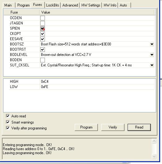

    mam problem z wgraniem bootloadera z MegaLoad www.microsyl.com
    Zgodnie ze wskazówkami zmieniłem w plikach #define itp. następnie skompilowałem przy użyciu ICCAVR
    utworzyło mi plik bootload.hex
    ustawiłem fusebity w avrstudio
    [ATMEGA32] bootloader problem z wgraniem

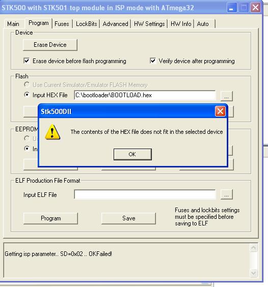

    i gdy próbuję wgrać ten program do atmegi wyskakuje okienko
    co robić?? popełniłem gdzieś błąd?

    Komunikat mówi wyraźnie, że nie zmieściłeś się do Flash'a. Jesteś pewny, że dobrze ustawiłeś BOOTSZ?? A może powinieneś ustawić wyższy poziom optymalizacji w ICCAVR.

    plik wygenerowany przez ICC zajmuje 2,18kB, programuję ATmega32
    Nie znam się aż tak dobrze na fuse'bitach... dopiero z nimi zaczynam.
    Ustawienie fusebitów wybrałem z rozwijanej listy w AVR Studio, wybrałem ustawienie 512, tak pisano na stronie bootloadera.
    Wybierając z listy miałem nadzieję, że AVR Studio jest w stanie określić jaki ma podłączony mikrokontroler i odpowiednio ustawi bity dla mojego uC.
    Popełniłem błąd? trzeba jes ustawiać jakoś inaczej?

    Plik może zajmować 2,18kB to nie jest ważne, ważne jest to ile pokaże linker po zlinkowaniu całego programu. Taka informacja powinna pojawić się gdzieś w logu.
    Możesz spróbować ustawić 1024B na sekcję bootloadera.

    Z ustawieniem seksji chodzi Ci o utstawienia fuse bitów?
    próbowałem ustawić na 2048 i też nie chciało się wgrać
