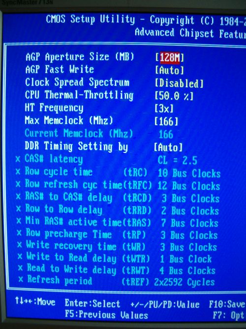

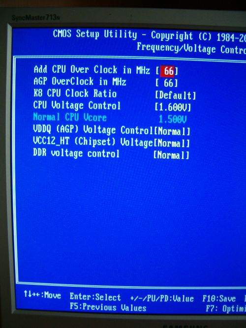

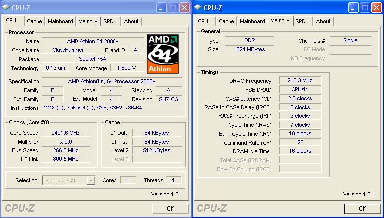

    Ostatnio podkręciłem swój procesor z 1,8Ghz do 2,4Ghz, a że nie jestem znawcą w tej dziedzinie dlatego bardzo proszę żeby Ci którzy się znają popatrzyli na moje ustawienia i powiedzieli czy się wszystko zgadza czy cos mam zmienić jeszcze.
    To jest mój komp:
    AMD Athlon 64 2800+
    Gigabyte GA-K8NS
    2X 512 MB PC3200 DDR SDRAM
    NVIDIA GeForce 7600 GS (256 MB)
    Modecom MC-350
    To są zdjęcia jakie zrobiłem w biosie i w programie CPU-Z:
    Prosze o pomoc, czy dobrze podkręciłem AMD Athlon 64 2800+??

    Idź do FAQ poczytaj mój tekst o timignach.
    Procesor całkiem nieźle ale może z pamięci coś jeszcze wykrzesasz.
    Próbowałeś wyżej podkręcać? Jak mają się temperatury?

    Wiec temperatura wynosi 39*C.
    Procesor próbowałem podkręcić i na 2,42 było dobrze a na 2,43 komp mi sie zawiesił 2 razy jak próbowałem i wystraszyłem sie i niech sobie już będzie na tym 2,40. A to o tych timings przeczytałem ale średnio to rozumiem, wiec jak z tym RAM mam jakos podkręcić jak tak to w jaki sposób??

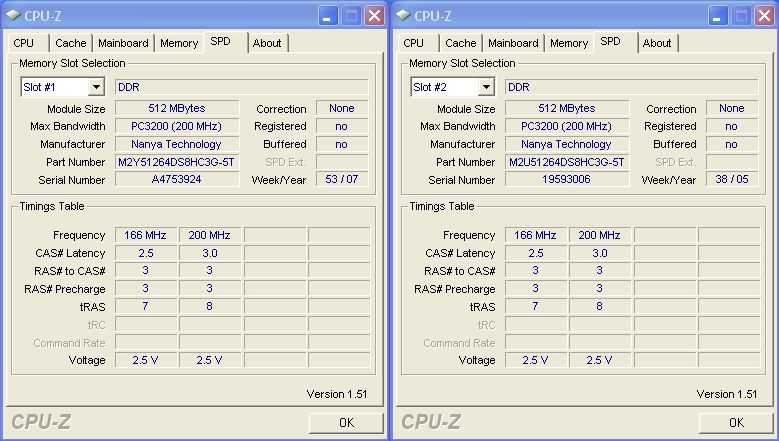

    Daj screeny z zakładki SPD z CPU-Z dla wszystkich modułów jakie masz w komputerze coś wymyślimy.

    Prosze:)

    Mery84
    Ustaw wstępnie 2.5-3-3-6-2T.
    Jak zadziała to przetestuj w Everest, memtestem.
    Jak będzie stabilnie spróbuj 1T to ma znaczny wpływ na wydajność.
    Po kostkach Nanya można się wiele spodziewać :).
    Jakby były problemy ze stabilnością to podnieś napięcie dla pamięci.

    Zmieniłem Auto na manual i ustawiłem tak:
    CL-2,5
    tRCD-3
    tRp-3
    tRAS-6
    CR (u mnie jest to chyba DRAM Timing)-2T
    uruchomiłem i sprawdziłem, no właśnie ale co miałem sprawdzić w EVEREST?? bo nie wiem co z tego wkleić...
    potem włączyłem ten MemTest i w to okienko wpisałem 1024 i dałem test... potem wyskoczyło to okienko
    Nie wiem czy to dobrze czy źle (angielskiego nie umiem tylko niemiecki)
    Wyłączyłem kompa i zminiłem jeszcze to CR na 1T ale mi sie restartował wiec dałem na 2T.
    Co mam zrobić teras??

    Mery84
    Memtest w wersji bootowalnej jako płyta ISO.
    W everest z zakładki testy wybierz memory copy, read, write i czas oczekiwania. Potestuj kilka razy.
    Na powyższym obrazku program informuje Cię, że pamięć będzie testowana ;) więc klikasz ok i dajesz mu popracować. Dwa przebiegi będą ok.
    1T nie daje rady, a próbowałeś podnieść Vmem?
