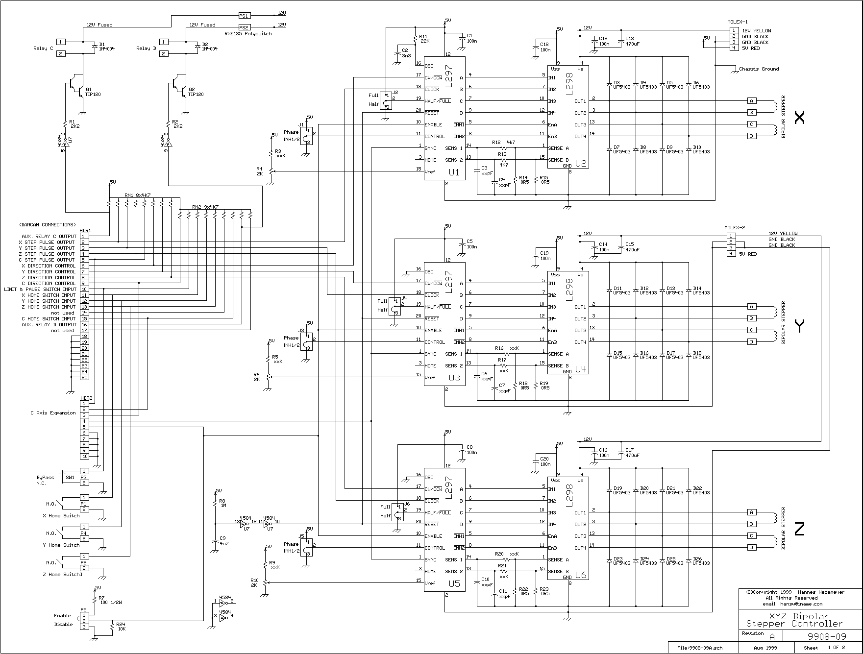

#1 640355 14 Maj 2004 07:31 amoc amoc Poziom 11 #1 640355 14 Maj 2004 07:31 czy ktos wie jak tym sterowa ? moze ma ktos jakis schemat ?
#2 640367 14 Maj 2004 07:55 Jarema Jarema Użytkownik obserwowany Pomocny post? (0) #2 640367 14 Maj 2004 07:55 Witam, Możesz użyć do sterowania tymi silnikami układów L298+L297. W załączniku masz schemat. Załączniki: L297i8.gif Download (57.6 KB)
