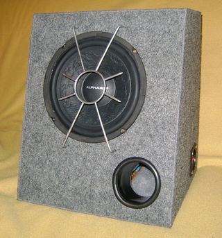

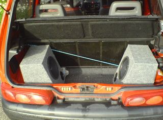

    Witam, na dwóch głosnikach (alphard LW 800 4ohm) zbudowałem dwie basowe skrzynki do seicento. Podłączyłem je tylko pod radio osobno na kanał, bez wzmacniacza. Myślałem ze dwie skrzynki w samochodzie dadzą niezły efekt. Utórz bas jest ale nie jest taki jaki bym chciał. Zastanawiam się czy to wina tego ze nie są zasilane wzmacniaczem czy też dlatego, ze nie mają w środku zwrotnicy. Jeszcze jedno pytanie, czy w tego tupu skrzynkach daje sie w ogóle zwrotnice jeśli to są głosniki 4ohm przystosowane pod radio samochodowego? Poniżej zdjęcie tego co udało mi się zrobic.(wymiary cm - 36wys, 27gł dolna półka (17 górna półka),31szer)

    To jeszcze fajnie by było jak byś napisał czemu w ogóle myślałeś, że to zagra?
    Jak wół napisane, że głośnik ma 100W RMS, z radia czarujesz ile - 18 RMS, 17? Nawet jeżeli ten głośnik ma mniej RMS to i tak nic nie zmienia.
    Więc tak, potrzebny Ci wzmacniacz. I tak - potrzebna Ci zwrotnica. Musisz odciąć pasmo dźwięków które tam się nie powinny znaleźć.
    A kto powiedział, że te głośniki są przystosowane pod radio? Chyba chodziło o to że to głośniki do samochodu?
    Jakie masz radio? Masz wyjścia 4 czy 2?

  • #4 6619543
    VVisnia
    Pytając o radio miałem na myśli model, żeby Ci powiedzieć czy masz wyjście na suba. Załóżmy że masz. Czyli zwrotka nie będzie potrzebna bo w radiu ustawisz cięcie.
    Kup wzmacniacz i wypuść te alphardy z wzmacniacza.
    I po sprawie. Wtedy jakoś tam już zagra.

    Skrzynie na oko robiłes ? Czy w tylu ilu trzeba litrach graja te Alphardy

    Do 1 szt. LW800 buda BR jakies 18-24 litrów netto max..... oczywiście widze,że masz wszystko na oko zrobione...
    Głośnik ma 60 wat RMS wiec wzmak 80-100 wat na kanał bedzie ok choć w praktyce prawdziwe 30 wat też wystarczy żeby to grało
