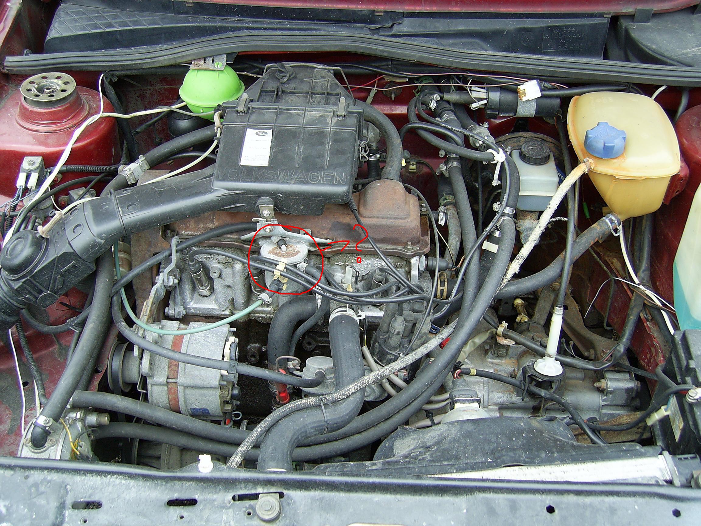

#1 6619072 05 Cze 2009 14:27 kamils123 kamils123 Poziom 11 #1 6619072 05 Cze 2009 14:27 Witam jak by ktoś mógł mi powiedzieć co to jest zaznaczone na zdjęciu na czerwono. Załączniki: aaaaaa.JPG Download (679.52 KB)

Pomocny post #4 6619203 05 Cze 2009 14:59 carrot carrot Moderator Samochody Pomocny post? (+1) Pomocny post #4 6619203 05 Cze 2009 14:59 Odstojnik paliwa, nadmiar wraca niebieskim przewodem z powrotem do baku, ma na celu szybszy rozruch gorącego silnika, gdy paliwo z komory pływakowej gaźnika odparuje na skutek temp
#5 6619224 05 Cze 2009 15:04 kamils123 kamils123 Poziom 11 Autor tematu Pomocny post? (0) #5 6619224 05 Cze 2009 15:04 Dzieki wielkie za pomoc, moze to mieć jakiś wpływ na spalanie benzynki?? Czy sie to psuje??
Pomocny post #6 6619252 05 Cze 2009 15:09 Pawel wawa Pawel wawa VIP Zasłużony dla elektroda Pomocny post? (+1) Pomocny post #6 6619252 05 Cze 2009 15:09 na spalanie nie, raczej się nie psuje, jeżeli się nie rozszczelni albo nie zapcha.
