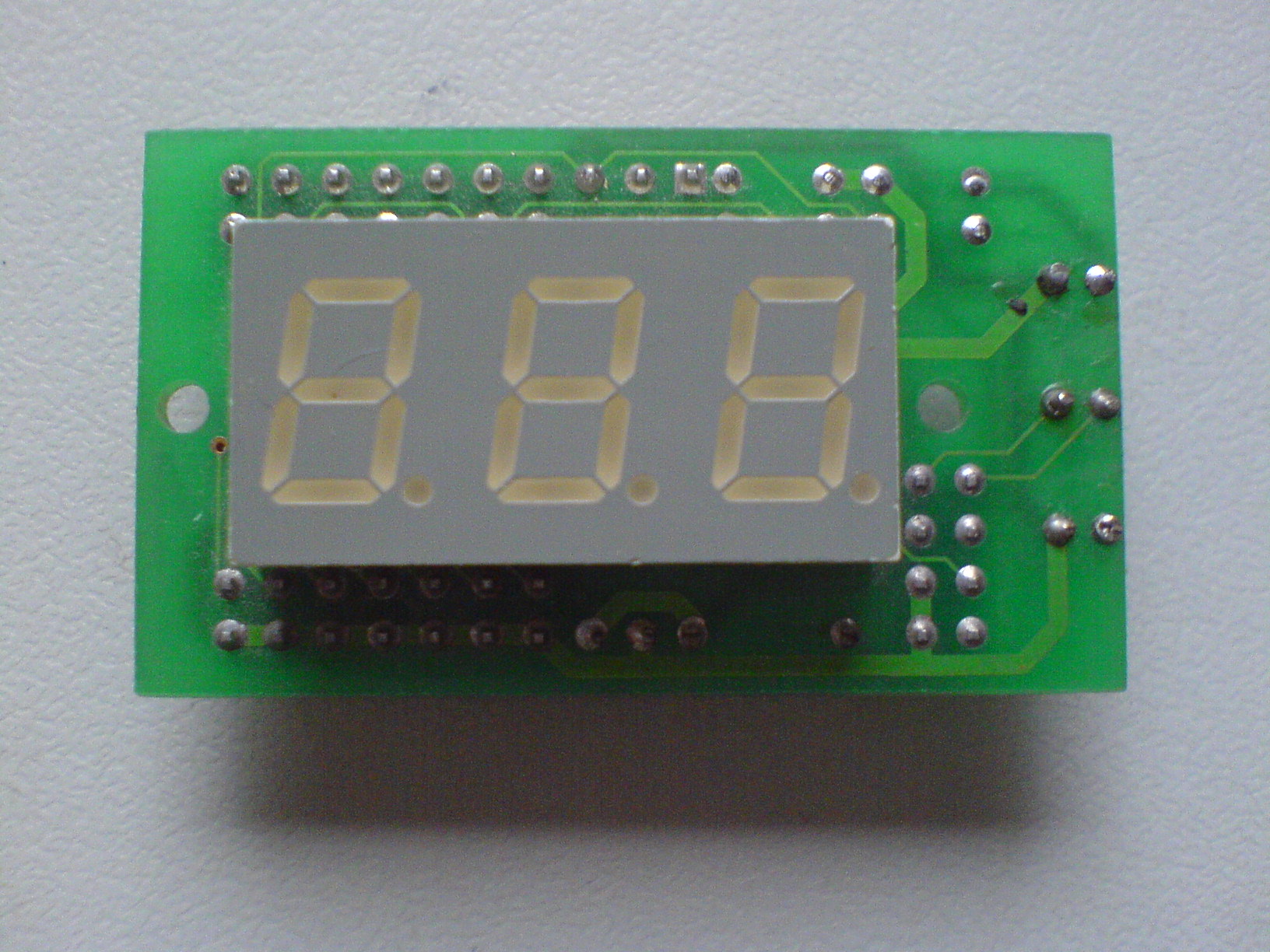

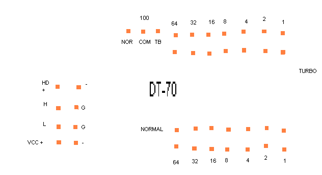

    Posiadam ekran ze starego komputera, który pokazywał taktowanie procesora i chciałbym go podłączyć do nowszego, np. jako taki bajer z przed lat :P . Tak wyglądają piny przy ekranie:
    Ekran ze starego komputera w nowym
    Słyszałem, że taki wyświetlacz trzeba podpiąć pod +5V, ale nie wiem pod które piny. Podobno można ustawiać dowolną wartość na tym ekranie (za pomocą zworek). Również proszę o napisanie jak to dokładnie zrobić.
    Z góry dziękuję i pozdrawiam.

    "Ekran" to chyba za mocno powiedziane. Autorowi pewnie chodzi o ten diodowy wyświetlacz 2-3 segmentowy z ery 286/386/486 i przycisków turbo.

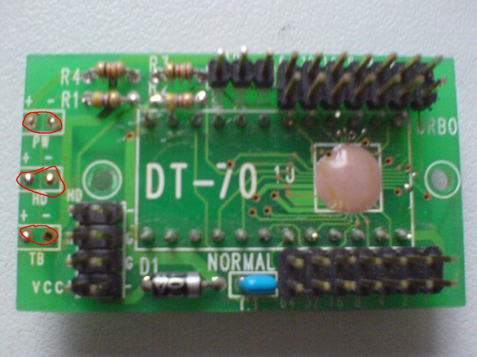

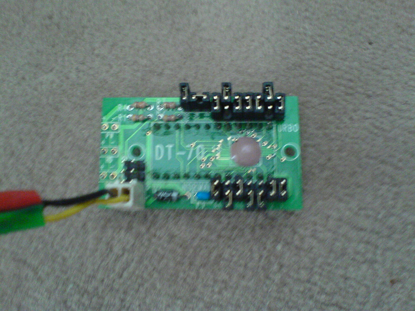

    Oto fotki wyświetlacza:
    Piny są opisane w moim poprzednim poście. Na wyświetlaczu jest napisane DT-70. Widać, że miał jeszcze diody pwr, hdd i turbo, ale ktoś je sobie "pożyczył" (chyba kombinerkami :P ). Na samym wyświetlaczu jest napisane też PARA LIGHT C-403G-24SA.

    Wyświetlacz autora tematu wygląda na bezużyteczny, bo sterowany jest przez układ logiczny na płytce.

    Ja, jak i kolega sojer86 mamy h g i l g. Pod które trzeba podłączyć? Ja jeszcze mam +5V i -5V. (to chyba nie takie znowu proste jak mi sie wydawało :P )
  • #16 6632618
    Karaczan
    Poziom 41  
    Doniu5
    Twoj wyswietlacz jest z jakims mikrokontrolerem, niestety niemam zielonego pojecia ani jak to podpiac, ani tym bardziej jak tym sterowac. Najpewniej pod VCC musisz podlaczyc zasilanie, ale ile V tez dokladnie nie wiem. Zapewne 5v, ale takiego wyswietlacza jak twoj nigdy w komputerze nie spotkalem, wiec nie chce strzelac w ciemno.
    Wyswietlacz sojer86'a to proscizna, nawet podpinajac w ciemno to ciezko to upalic. Twoj juz jest gorszy. Wiesz chociaz z jakiego komputera on jest?

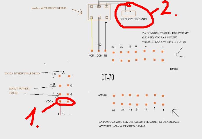

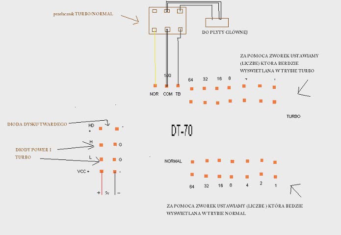

    Doniu5 opisalem ci co gdzie masz podlaczyc

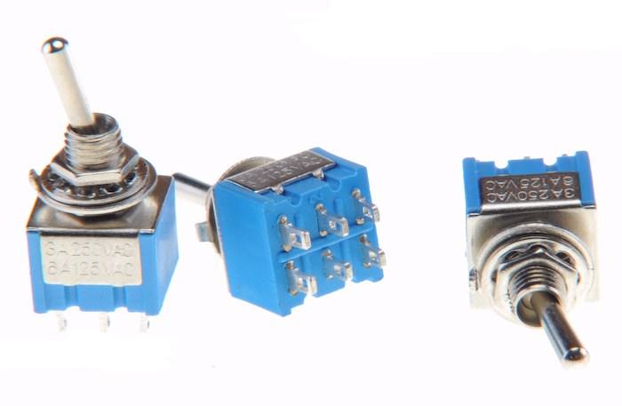

    sojer86w twoim przypadku ustawia sie zworki pionowo i poziomo. pionowo ustawione sprawiaja ze dany sektor swieci sie w trybie normal i turbo a poziomo tylko w wybranym .Ekran ze starego komputera w nowym
    Aby przelaczac sie pomiedzy trybami musici e miec przelacznik który laczy raz 2 z 3 pinów czyli srodkowy z prawym/srodkowy z lewym.

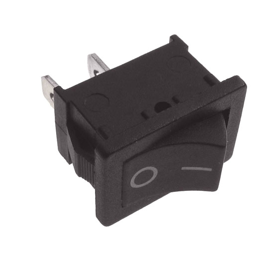

    1. gdzie dokładnie do płyty głównej mam to podłączyć?
    2. czy może być to zwykły przełącznik (taki jak na zdjęciu tylko że 6-pinowy) czy musi być to 6-pinowy 3-pozycyjny?

    Podłączasz do zasilacza pod wtyczkę MOLEX:
    A Przełaczni ,2 pozycyjny 3 lub 6 pinowy:

    1. to pod molexa
    2. a to gdzie? też pod molexa? (wcześniej pisałeś że do płyty głównej)

    Tamtego nie musisz podłączać nigdzie,narysowalem jak wyglada orginalny przelacznik który jest z jeednej strony podlaczony do wyswietlacza a z drugiej do plyty głównej dzieki czemu po nacisnieciu wzrastał zegar z 16mhz do 32mhz.

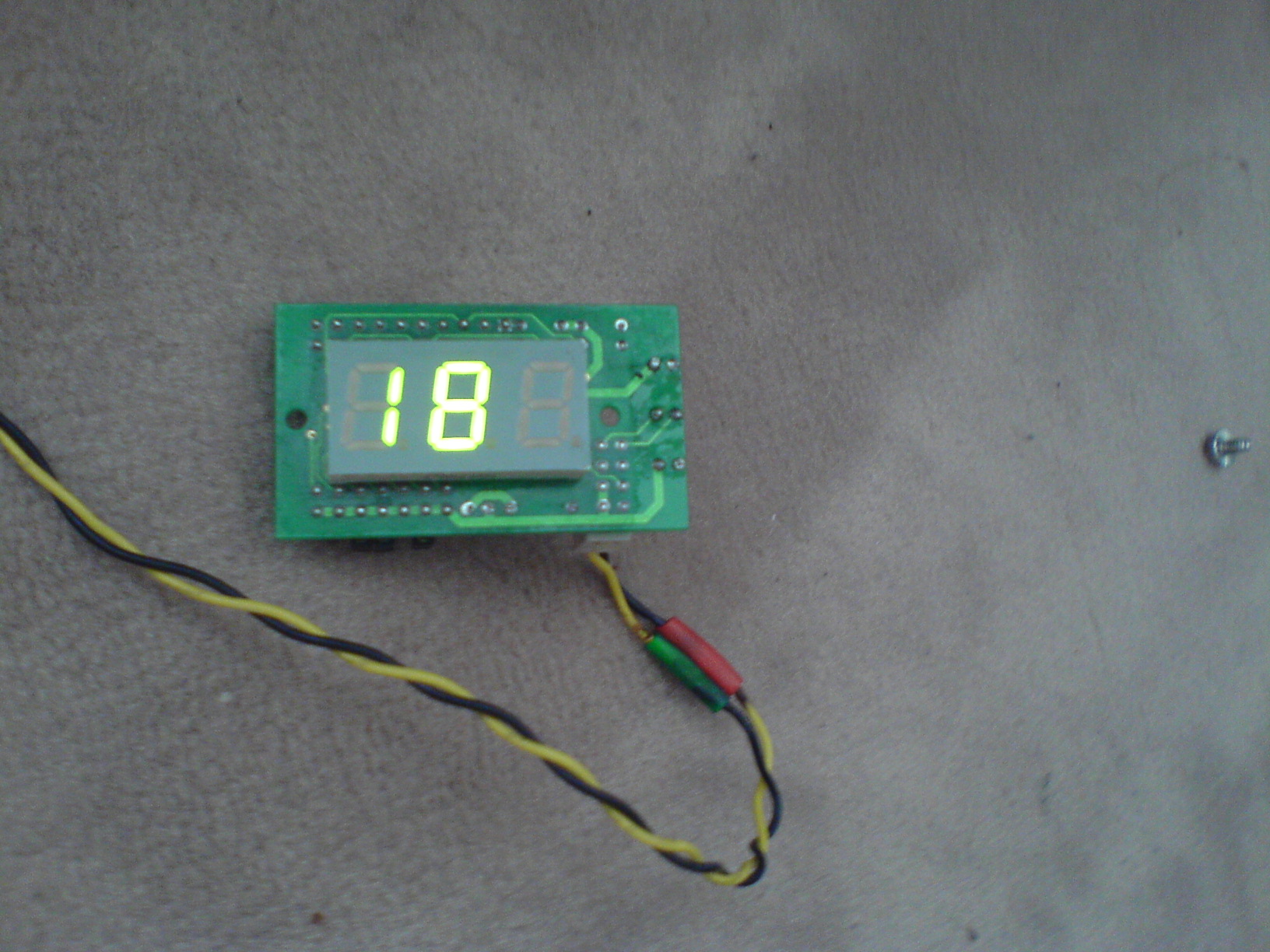

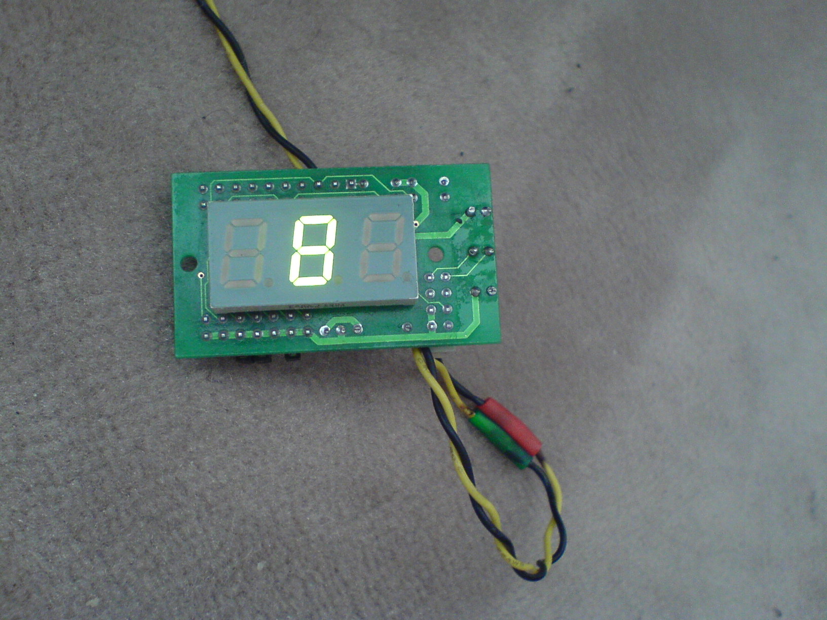

    Dzisiaj wszystko podłączyłem na sucho (zamiast przełącznika zworkę)
    i wyszło mi takie coś:
    1. Gdy zrobie opcje TURBO (z jakąkolwiek kombinacją zworek od 64 do 1) wyskakuje mi 8 na środku:
    2. Gdy zrobie opcje NORMAL (z jakąkolwiek kombinacją zworek od 64 do 1) wyskakuje mi 18 :
    A tak wygląda całość:
    Próbowałem wielu kombinacji zworek (bez zworek też) i cały czas jest to samo. Co może być źle? Jak ustawiać te zworki? Czy wyświetlacz nie jest przepalony?

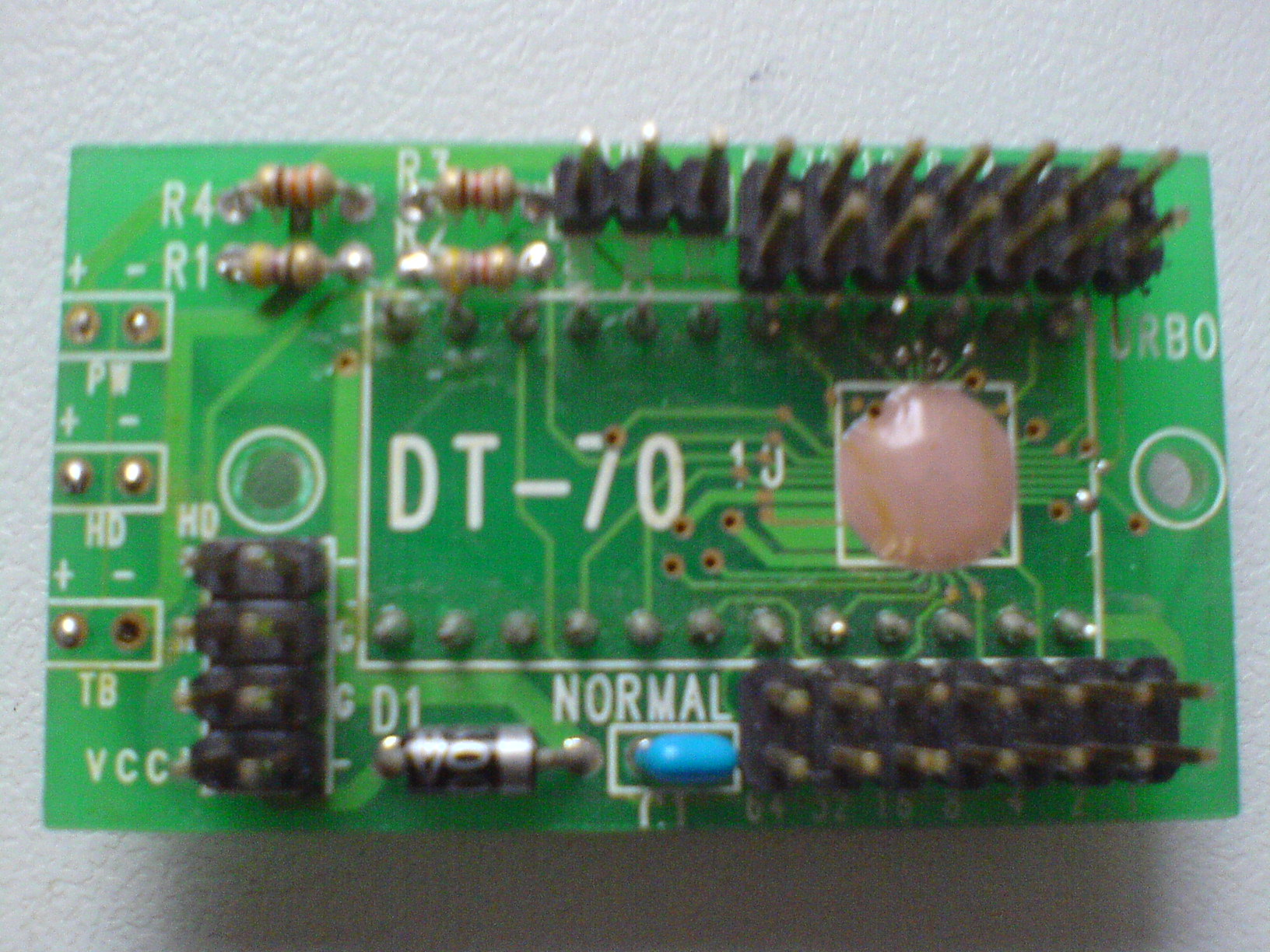

    Dzisiaj postanowiłem rozgryźć ten wyświetlacz i w związku z tym mam następujące pytanie:
    Czy powodem tego dziwnego zachowania mogą być wymontowane diody?
    Na zdjęciach poniżej zaznaczyłem miejsca gdzie były diody.
