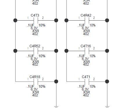

    Witam!
    Posiadam konsole xbox 360 z urwanym kondensatorem smd pod gpu.
    Pytaniem jest jaki to kondensator? Numer elementu na płycie głównej to C4R52.

  • #2 8111287
    xbox-serwis.eu
    Poziom 25  
    xbox 360 urwany kondensator SMD pod GPU. Numer elementu C4R52.
