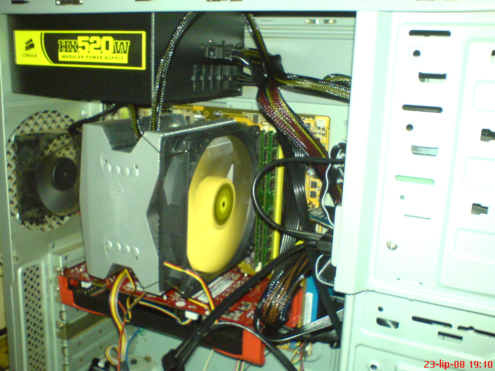

    #6 6625163
    IzzyMan!
    Poziom 25  
    Athlon X2 4200 EE + Asus M2N - dobór chłodzenia
    Jakość zdjęcia tragiczna (nie moja fota) ale widać ze sie mieści na styk :)

    #9 6625334
    szoki
    No nie wiem czy tak na styk, miejsca nad wentylatorem jest jeszcze sporo (a te pamięci są o wiele mniejsze od w/w Geil'i), co widać na tym zdjęciu :
    Co do wydajności to u mnie w te gorące jeszcze niedawno dni po 2h Orthosa (na AMD x2 6000+, z Vcore podniesionym o 0,75V) procesor widział max 45 stopni.
  • #10 6625398
    IzzyMan!
    Poziom 25  
    najpierw pomyśl zanim napiszesz :P Inna Obudowa Inna płyta główna
  • #11 6625420
    szoki
    Obudowa niema tu nic do rzeczy, a płyta..hmmm, gniazdo na procesor i sloty pamięci także znajdują się na podobnej wysokości.
