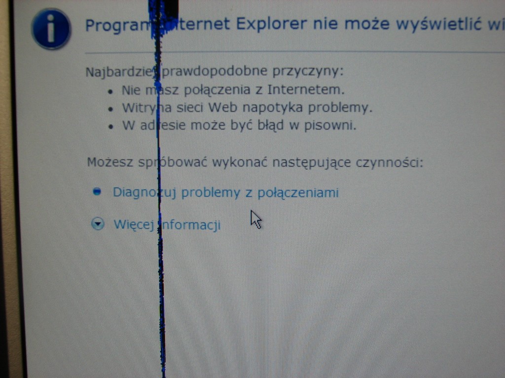

    Monitor jak w temacie, na matrycy kilka miesięcy temu pojawił się mały punkt ( tak jak by martwy piksel), niestety zaczeło się to "rozrastać" w tej chwili jest tość duży obszar (jak na zdjęciu poniżej)

    Pytanie czy to jest do naprawy? czy raczej to matryca i nieda się ( w rozsądnej cenie nic z tym zrobić)?

    Niestety, matryca kwalifikuje się wyłącznie do wymiany jest to pęknięcie wewnętrzne. Pozdrawiam

    Popularny liquid leaking.

    Dzięki za podpowiedzi (monitorek juz kupiłem nowy) a czy wymiana takiej matrycy jest opłacala?? ile sama matryca może kosztować (bez wymiany) orientacyjnie

    Różnie, zależy kto ma jakie źródła. U mnie jak ktoś z ulicy przyjdzie to 100 zł trzeba wydać. Pozdrawiam

    LG.Philips LM170E01 (A6)

    Tak na 80% będzie to to chyba że monitor miał już kontakt z innym serwisem. Pozdrawiam

    Monitor nie był od nowości serwisowany, czy jak zdejmę tylną pokrywę monitora to gdzieś symbol matrycy znajdę??, czy jakieś zdjęcia jak porobię to coś dadzą w rozeznaniu się jaka to matryca??

    Trzeba rozebrać niestety, ale jak nie był serwisowany to będzie tak jak kolega WojtasJD napisał LG Philips. Pozdrawiam
