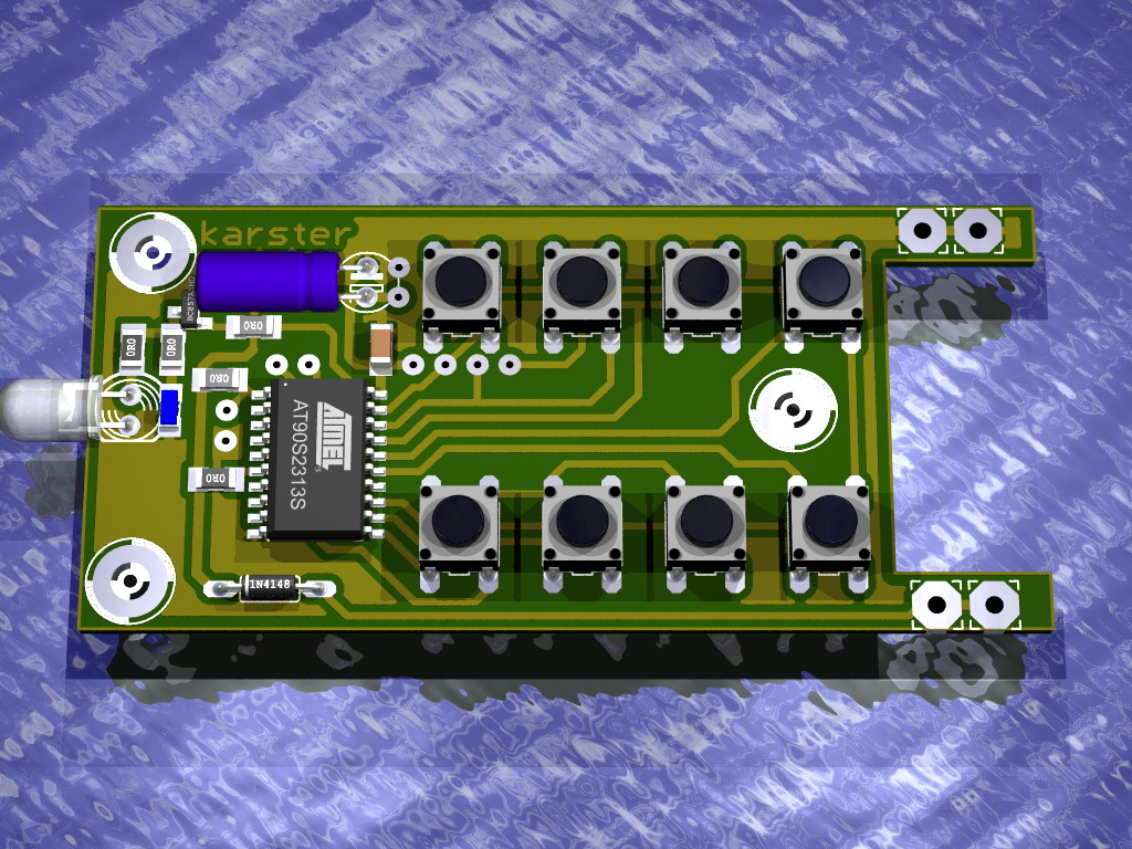

    Trochę dawno no ale spróbuję tu napisać by nie tworzyć nowego tematu ;) Bawiłem się również z usypianiem tego procka, również dla układu pilota. Usypianie działa bo tak samo mam na zakresie 2mA mam wynik 0.000
    Problem jest taki, że jak nie dam zewnętrznego rezystora pull-up (20k) do INT0 to układ ciągle się wybudza. Połączenia mam analogicznie ;)
    Mój pilocik wygląda tak: [AVR-GCC][Attiny2313] Problem z wysyłaniem rc5
  • #16 9160775
    asembler
    Poziom 32  
    No to może masz nie ustawiony wewnętrzny pull-up na INT0.
  • #17 9160971
    Karol966

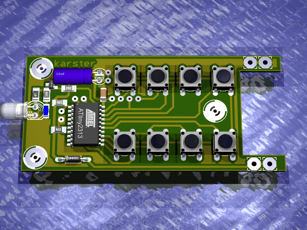

    Dodałem wartości elementów do projektu płytki ;)
