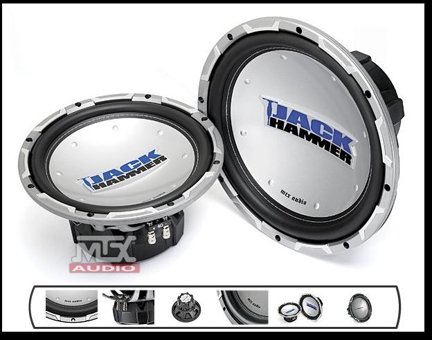

Mam 2 głośniki MTX JH4512-04 i chce zbudować dla nich skrzynie do auta. skrzynia bass reflex. Co do paramatrów 1 głośnika są następujące:
Fs:31.00 Hz
Qms:5.74
Cms: 0.169 mm/N
Mms: 155.52g
Rms: 5.29 kg/s
Vas: 2.459 ft do pot.3 (69.63 liters)
Xmax: 0.374 in (9.50mm)
D: 10.370 in (263.50mm)
Sd: 84.54 in2 (545.40 cm2)
Vd: 31.45 in2 (.514 liters)
Qes: 0.70
Re: 3.52
Bj: 12.39 tm
Prms 250 watts
Qts: 0.620
Πo:0.279%
SPLo: 86.09 dB
SPL 2.83V/1m: 89.73 dB
Proszę o pomoc wyliczenia rozmiaru skrzyni dla 2 głośników
Jeśli ktoś zna te parametry w polskim znaczeniu tzn dotyczące programów powerbox pro6 lib winISD to prosze o podanie poniewaz te glosniki przywiozlem ze stanow i nie moge rozszyfrowac tych oznaczen
Model JH4512-04
Description 12" Subwoofer
Impedance 4 Ω
RMS Power (Watts) 250
Rec. RMS Amplifier
Power (Watts) 125 - 250
Sensitivity 86.8db
Voice Coil 1.5"
Magnet Weight (oz.) 48
Mounting Depth 5-1/2"
Cut Out Diameter 11-1/16"
Sealed Enclosure
Net Volume 1.25ft³
Vented Enclosure
Net Volume 2.0ft³
Speaker Displacement (in³) 31.27
Tuning Frequency 35Hz
