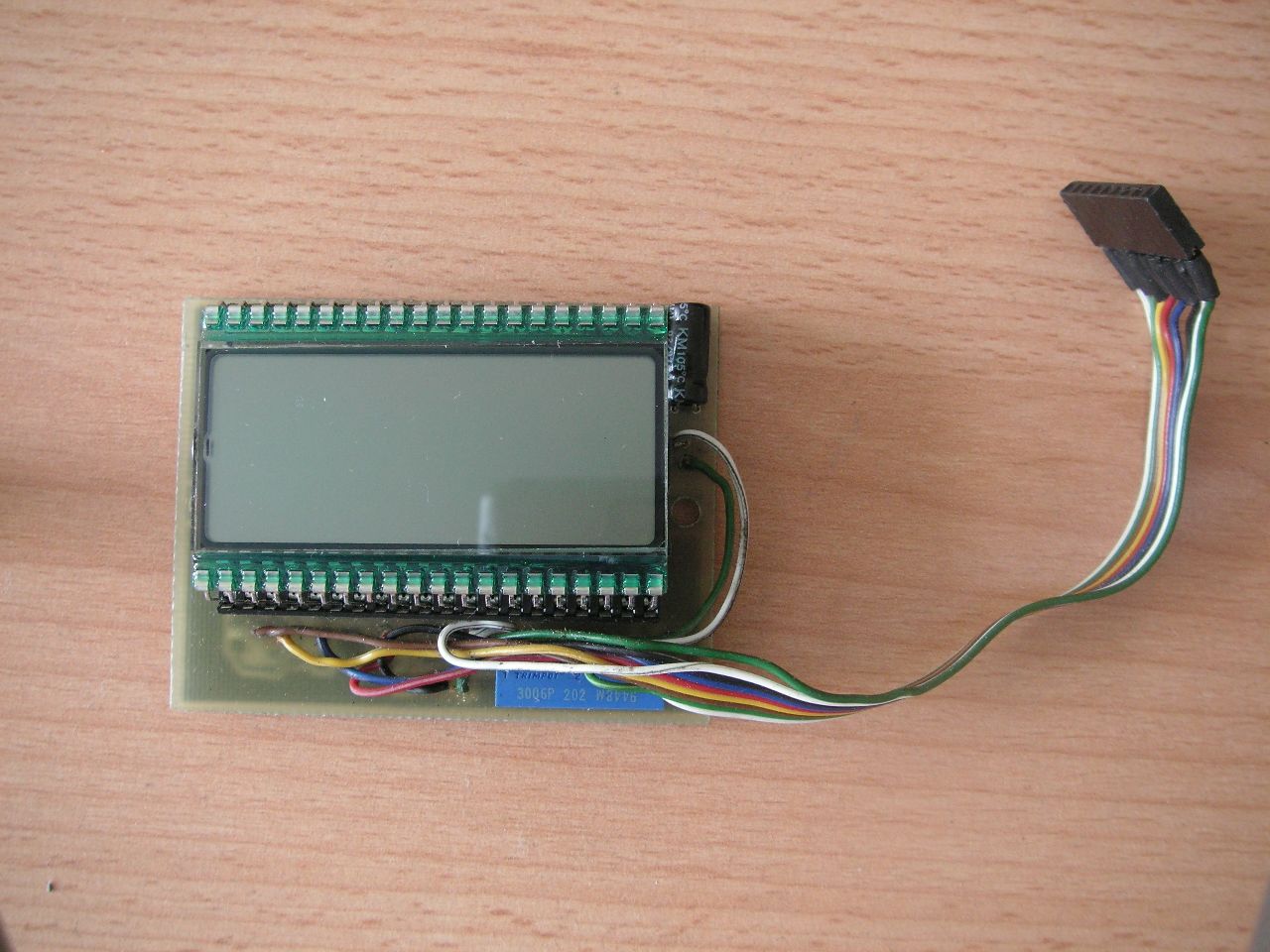

    Woltomierz
    Woltomierz zbudowany na bazie układu ICL7106. Standardowa aplikacja. Płytka jednostronna, większość elementów SMD. Trochę zmienił się zamysł konstruktorski po wykonaniu płytki i musiałem użyć pilnika żeby podpiłować obudowę ICLa , żeby tulejka dystansowa nie wadziła:wink:

    Do przełączania zakresów użyłem przełączników ISOSTAT. Udało mi się znaleźć nowszą wersję, bardzo lekko się je naciska. Napięcie wyjściowe mierzone jest między zaciskami "+" i "-", natomiast woltomierz wyświetla połowę tej wartości. Podyktowane jest to tym, że zasilacz - mimo swojej nazwy - nie dostarcza idealnego napięcia symetrycznego. Jeśli ustawię napięcia 7,00V na woltomierzu, to rzeczywiste napięcia wynoszą: +6,99V i -7,01V :wink: Nie mam pojęcia, skąd to się bierze, próbowałem zmieniać egzemplarze układów UA723 i TL081 na inne i zawsze to samo. Prąd mierzony jest poprzez spadek napięcia na rezystorach na płytce zasilacza. Rezystory są na wyjściu, przez co przepływający prąd powoduje na nim spadek, który się odbija na napięciu wyjściowym. Jak ustawię 7,00V i obciążę prądem 1,5A to Uwy spadnie do 6,83V. Niby to wada, ale jakoś nie zauważyłem, żeby wzmacniacze operacyjne pobierały tak dużo. Prąd mierzy się osobno dla gałęzi ujemnej i dodatniej. Dodatkowo na LCD pojawia się symbol "+" lub "-".
