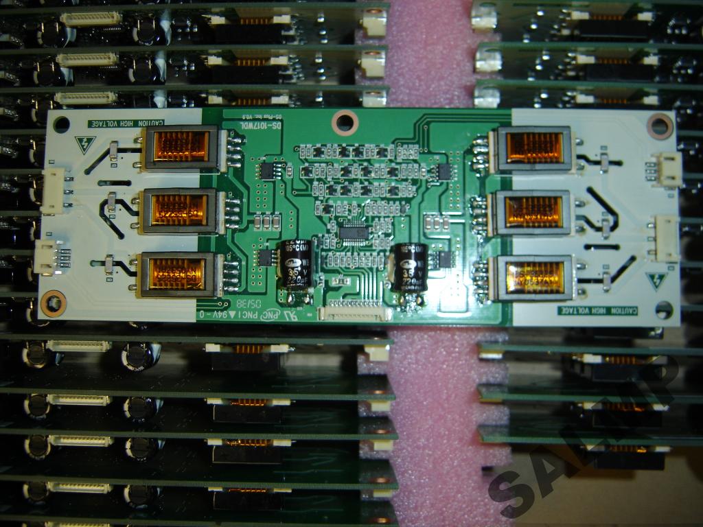

    A teraz druga sprawa.
    Jeśli koszt naprawy będzie nieopłacalny to czy mogę zakupić na allegro uniwersalny inwerter do lamp, podłączyć go. A na płytę sterującą podłączyć 12V ?
    Teoretycznie monitor powinien działać - z poziomu menu nie będzie tylko regulacji jasności. Ale czy to zadziała ?
    Na orginalnym inwerterze jest napisane:
    DC output 12V 1.75A
    AC output: CN1-CN4 O/P:720Vac/9.0mA
    CN1-CN4 COMPLY WITH LCC
    Tu podaję zdjęcie inwertera uniwersalnego znalezionego na allegro:
    Opis z allegro:
    INWERTER PRACUJE Z 2,4,6 ŚWIETLÓWKAMI
    MODEL DS-1017WDL
    Może ktoś już kożystał z takiego inwertera i wie czy pracuje on na napiecie 12V?
    Oraz czy w ogóle istnieje mozliwość podłączenia go do tych lamp (wg. mnie sa inne wtyczki).

    Podłączyłem samą płytę sterującą pod inny zasilacz 12V i monitor ruszył - matryca działa. oczywiscie nie ma podświetlenia. Wiec pozostaje tylko pytanie czy ten inwerter który znalazłem (opis wyrzej) zadziała z tymi lampami ?
    DC output 12V 1.75A
  • #2 6630224
    Pol-UK
    Poziom 29  
    Ten inwerter akurat który podałeś raczej nie będzie pracował poprawnie gdyż jest na 6 lamp a co za tym idzie do swej pracy potrzebuje źródła-odpowiedzi od 6 lamp że poprawnie pracuje a w belinei masz tylko 4. Poszukaj innych w alledrogo i z powodzeniem to można wykonać o ile znajdzie miejsce na jego zamontowanie. Pozdrawiam

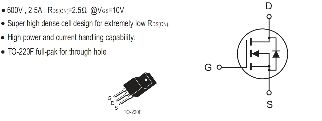

    Teraz tak patrze na schemat tego CEF04N6.
    Miedzy nogami D - G ma 49 ohm w obu kierunkach.
    Miedzy nogami D - S ma 0 ohm w obu kierunkach.
    Miedzy nogami G - S ma 49 ohm w obu kierunkach.
    Czy to poprawne wartosci ? Bo sam juz zglupialem.
    Belinea 101910 Uszkodzony zasilacz podmiana na inny inwerter
    http://www.datasheetcatalog.org/datasheets2/44/44171_1.pdf
    To nMOSfet - bramka izolowana a po pomiarach widać że brak mu tej izolacji :wink:

    WojtasJD
    Przy takich uszkodzeniach zapewne nie przeżył kontroler PWM - SG6841S zgadza się?

    RsNeo
    Poziom 19  
    WojtasJD faktycznie U320 nie ma nigdzie przejscia tak jak by sie rozpadł w środku.
    Coś czuję że chyba nie będzie opłacalna naprawa.

  • #13 7483736
    arko71
    Poziom 25  
    Jak masz zewnętrzny zasilacz 12V/4A (góra 5A) to omiń wewnętrzny zasilacz, podłącz i monitor będzie pracował normalnie ze starym, oryginalnym inwerterem i nie stracisz możliwości regulacji/wyłączania podświetlania.
    Koszt takiego zasilacza choćby na Allegro to 40-50zł, ale zdarzają się i po 20.
