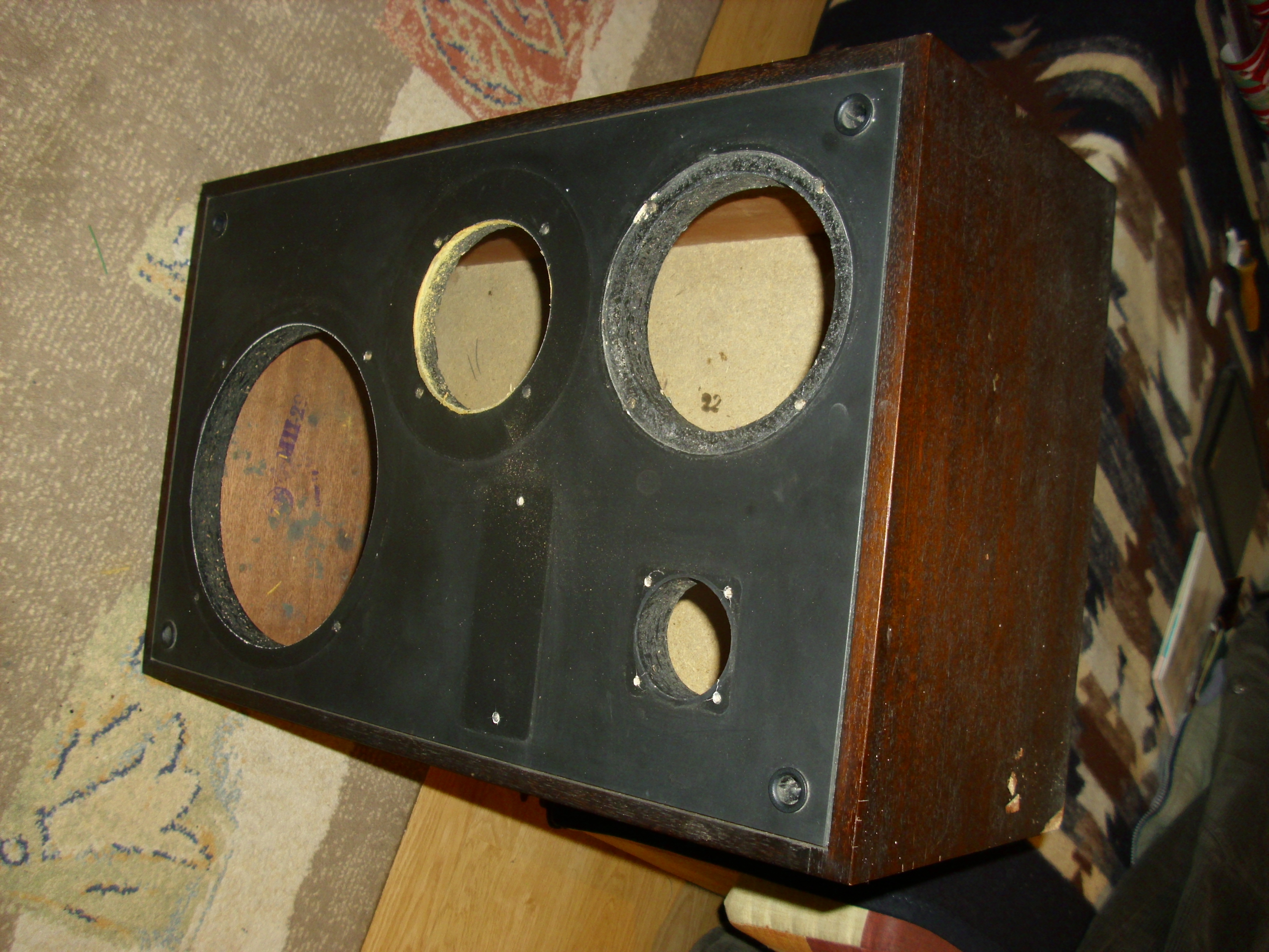

  • #15 7436141
    dawidus
    Temat bardzo stary bo już pół roku... ale mam pytanie.
    Mam kolumienki ZG40C115 i chciałbym je odnowić.
    Też zastanawiam się nad fornirem + lakier samochodowy. Dałby ktoś zdjęcie jak to wygląda?
    czy ten fornir z allegro nadaje się?
    okleina jest podklejona fizeliną co ułatwia przyklejanie jej na rożne powierzchnie
    Poobijane kanty kolumny szpachlować szpachlą samochodową?
    Co zrobić ze starą okleiną przed zakładaniem forniru? Musi być całkowicie zerwana a kolumnę wyszlifować papierem ściernym?
    Czytałem już dużo i ściągnąłem nawet szczegółowe zdjęcia z procedury przyklejania ale pozostały mi jeszcze te wątpliwości.

  • #17 7437723
    dawidus
    Chciałbym bardzo podziękować za odpowiedź :)
    Zamieszczem zdjęcia moich kolumn.
    Ciągle się zastanawiam czy ta okleina zejdzie... Nie lepiej byłoby papierem ściernym jakimś grubym?
    Fajnie by było jakbyś znalazł te zdjęcia albo znajomy by je przesłał.

  • #19 7439263
    dawidus
    Dzięki za fotke. Na jednej ze ścianek widać ten połysk ale widzę, że nie takiego efektu oczekuję. Zwykły lakier mnie w zupełności zadowoli.
    No właśnie w tym tkwi największy problem jak rozpoznać czy to fornir czy zwykła okleina.
    Jest na to jakaś recepta?
    Zacząłem delikatnie podważać dobrym i bardzo ostrym scyzorykiem i oto efekt. Wygląda mi to jednak na fornir. Czyli wystarczy papierem przejechać?
    Lakierowanie kolumn. Czy mogę użyć lakieru samochodowego? Lakierowanie kolumn. Czy mogę użyć lakieru samochodowego?
    PS: Czym odmalować czarną część pierścienia na gdny? Może być farba w sprayu do metalu matowa?
    Tak sobie myślę, że ten lakier samochodowy mógłby fajnie wyglądać gdyby kolumna była czarna. Tak żeby było jeszcze słoje drewna widać. Wtedy taki połysk by wyglądał znakomicie.

    plastikowa okleina to plastik lub cos podobnego
    a fornir to drewno :P
    odetnij kawalek nozem lub przejedz papierem sciernym a sam sie przekonasz w czym tkwi roznica ;)
    tak, to jest fornir
    tak, moze byc farba w sprayu - tylko przygotuj dobrze powierzchnie zeby nie robic tego 2x :P
    ale masz swiadomosc tego ze lakiery samochodowe sa bardzo drogie?
