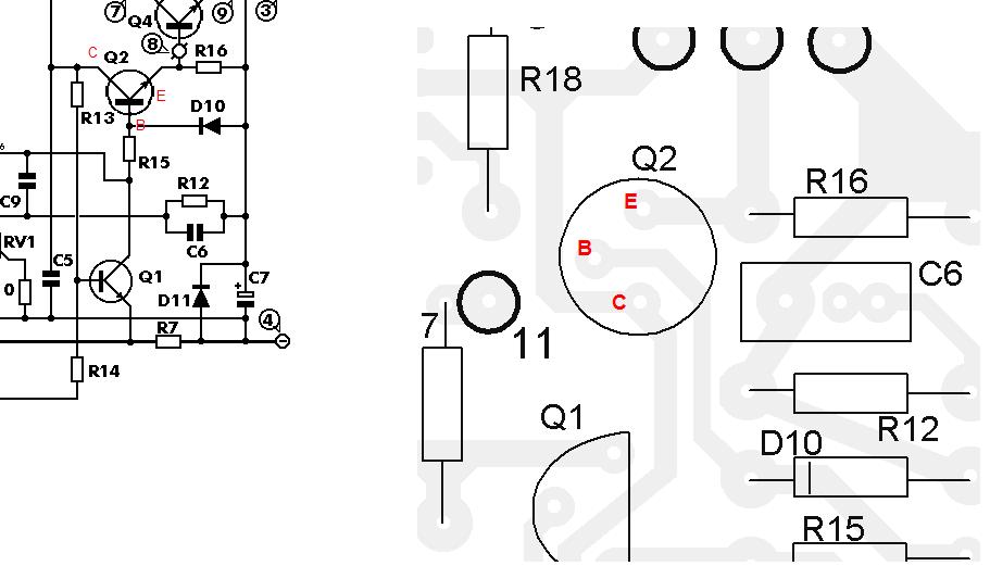

    Chyba odkryłem błąd: na elemencie Q2 zamiast 2n2219 dałem to co inni pokazują w swoich tematach : BD139. Ale to nie jest akurat problemem. Na ich zdjęciach ten tranzystor ma inne ułożenie. Może mi ktoś pokazac na rysunku z poniższego przykładu gdzie dać bazę, gdzie kolektor i gdzie emiter?

    Wykaż trochę inwencji, znajdź noty katalogowe (datasheets) obu tranzystorów i porównaj wyprowadzenia.

    Tyle to akurat wiedziałem :-)
    Ale do rzeczy:
    Zasilacz Electronic-labs.com - dioda obciążenia świeci, U2 (TL081) się grzeje
    Zanim rozpocząłem ten temat, to studiując schemat i noty katalogowe umieściłem odpowiednie nóżki w otworach oznaczonych na rysunku po prawej. Ale mimo najszczerszych chęci zasilacz nie chciał mi zadziałać, dlatego zwracam się ponownie z prośbą o pomoc, a nie o wskazówki typu szukaj w notach katalogowych. Wystarczy, żeby ktoś zweryfikował, czy dobrze podpisałem bazę, kolektor i emiter po prawej.

    Mam zrobiony ten zasilacz i jeżeli wszystko wlutowane jest jak należy działa od pierwszego "strzału".
    Uważajcie na tranzystory - szczególnie dając zamiennik BD139 za 2n2219, nie sugerujcie się obrazkiem BD139 ma naprawdę inne rozmieszczenie E,C i B w stosunku do oryginału.

    W sklepie nie mieli 2n2219 więc dali mi zamiennik, a konkretnie bc639,

    BC639 też ma inaczej wyprowadzenia.
