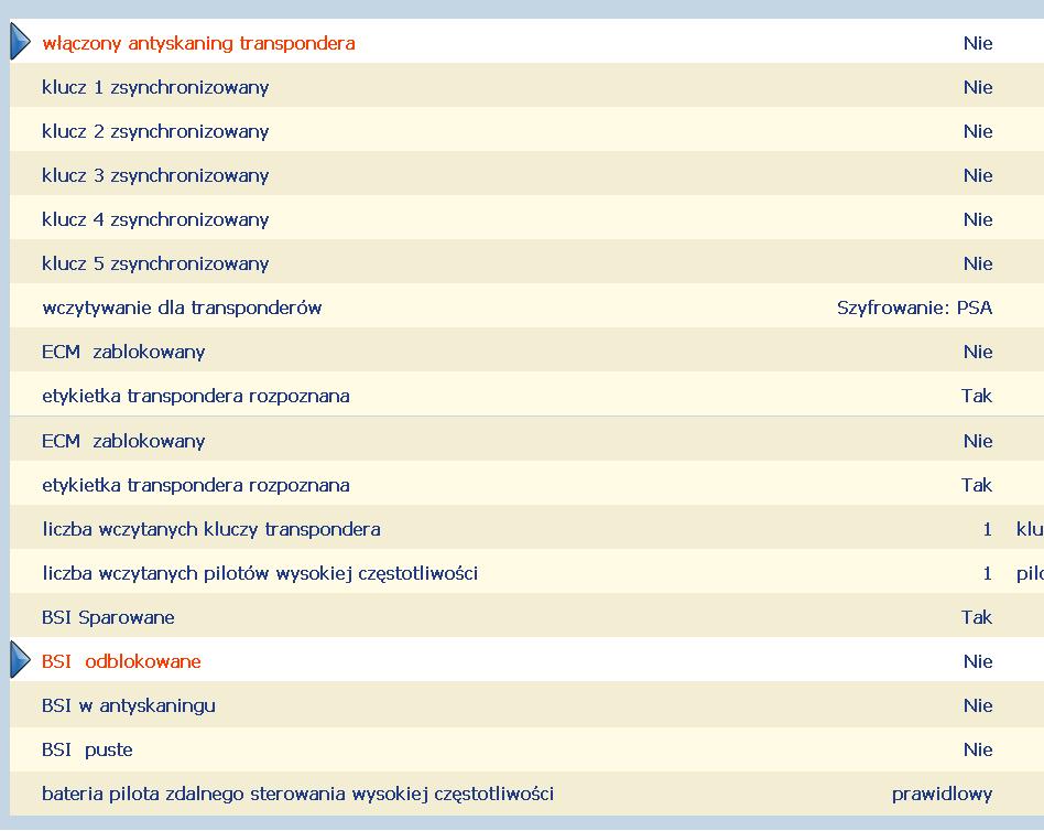

    Witam kolegów mam taki problem z Peugeotem 206 1.4 hdi 2006r.
    Przewiozłem autko z Francji jak się okazje autko nie odpala
    Po podpięciu pod ppl2000 pokazuje mi błąd na silniku https://obrazki.elektroda.pl/4814422200_1300874311.jpg
    na wyświetlaczu świeci się kontrolka żółta silnika i kontrolka !.
    Jaka może być przyczyna,dodam że akumulator był rozładowany może bsi zgubiło immo?.

    Raczej immo i BSI nie ma nic do tego, trzeba najpierw sprawdzić przyczynę tych błędów czyli przemierzyć instalację wtrysków, chyba że same wtrzyski poszły ale dziwne że aż 4 naraz

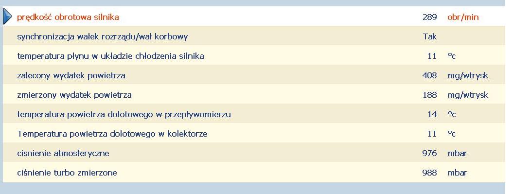

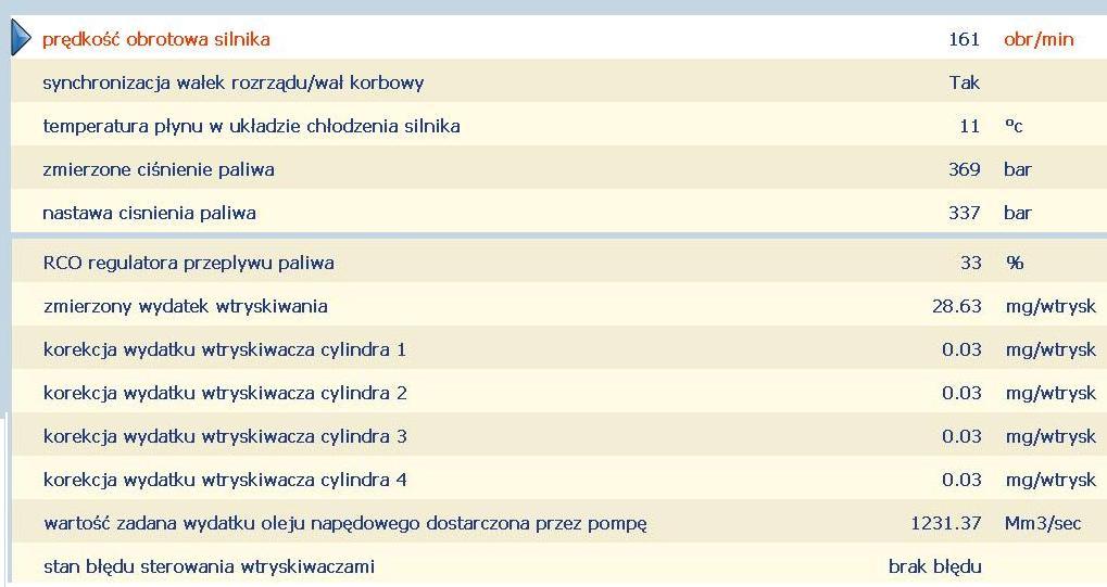

    Krzysiekrw23
    Witam błędów w BSI nie ma.
    Błąd silnika jak wykasuję to powraca.
    Georges czy o ten kalkulator chodzi:
    https://obrazki.elektroda.pl/5978477600_1300904016.jpg
    https://obrazki.elektroda.pl/8563498800_1300904769.jpg
    PP2000 mam od niedawna i uczę się dopiero korzystać
    Dodam że w parametrach bieżących pokazuje że paliwo jest podawane lecz na wtryski nie pokazuje nic,może to przez ten błąd.

    wiazka do sprawdzenia ale raczej sterownik do roboty

    Krzysiekrw23
    Georges a czy jest możliwe że może są jakieś błędy w ECU które pp2000 nie widzi,może coś w pamięci się poprzestawiało,czy jest jakiś program do naprawy lub sprawdzenia Ecu chodzi mi o pamięć 95160 ?.
    Dodam że jak próbuję odpalać to tak jakby chciał odpalić ale nie odpala.
    Znalazłem w kodach błędów:
    P1201 Injector Circuit Open / Zwarcie - Cylinder # 1
    P1202 Injector Circuit Open / Zwarcie - Cylinder # 2
    P1203 Injector Circuit Open / Zwarcie - Cylinder # 3
    P1204 Injector Circuit Open / Zwarcie - Cylinder # 4
  • #20 9318857
  • #21 9319110
    Krzysiekrw23
    OK :) dzięki sprawdzę wtryskiwacze dam znać co i jak

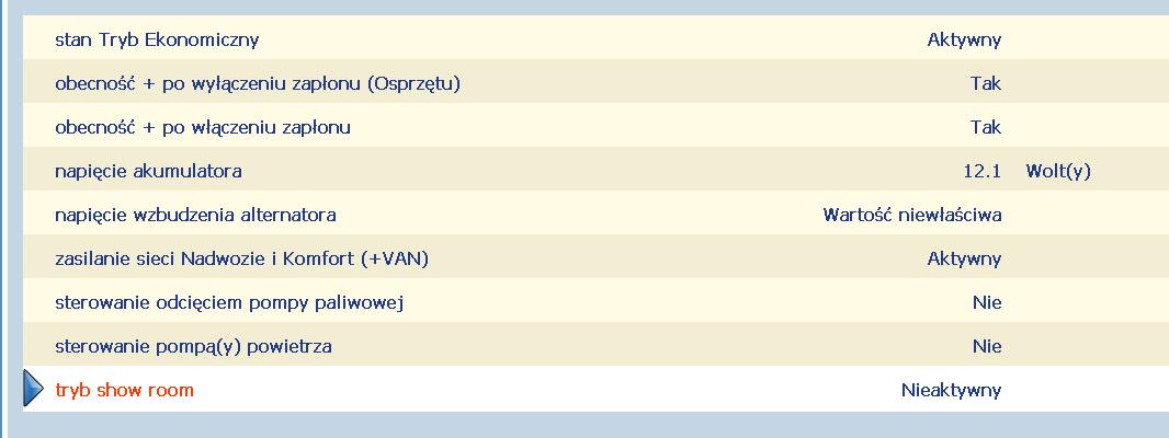

    Krzysiekrw23
    Witam wtryski zostały sprawdzone na maszynach cewki tak samo,wtryski są OK.
    A kody błędów odczytane z tych wtrysków to:
    1. P1366
    2. P1367
    3. P1368
    4. P1369
    https://obrazki.elektroda.pl/7701403400_1301417431.jpg
    Na pozostałych to samo tylko ostatnia cyfra się zmienia.
    Nie rozumiem dlaczego pokazuje 52020 KM jak na liczniku ma 78235 KM ?
    Może ktoś już grzebał w liczniku ?

    oj tutaj przydałbysię oscyloskop i podgląd wysterowania wtryskiwaczy ,

    Witam problem rozwiązany przyczyną był uszkodzony sterownik silnika,po wymianie na inny peugeot pali bez problemów.
