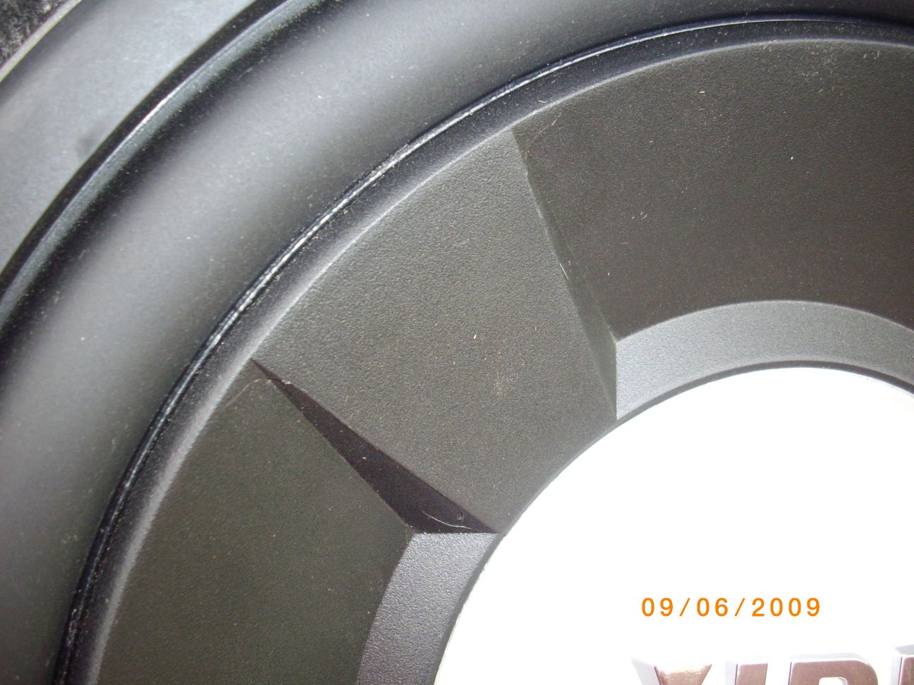

    Witam mam pytanie w głośniku JBL pękła mi membrana plastikowa czy da sie to naprawić czy już do wywalenia będzie:( ??? jeśli tak to gdzie mogę dostać takie coś ??

  • #3 6635675

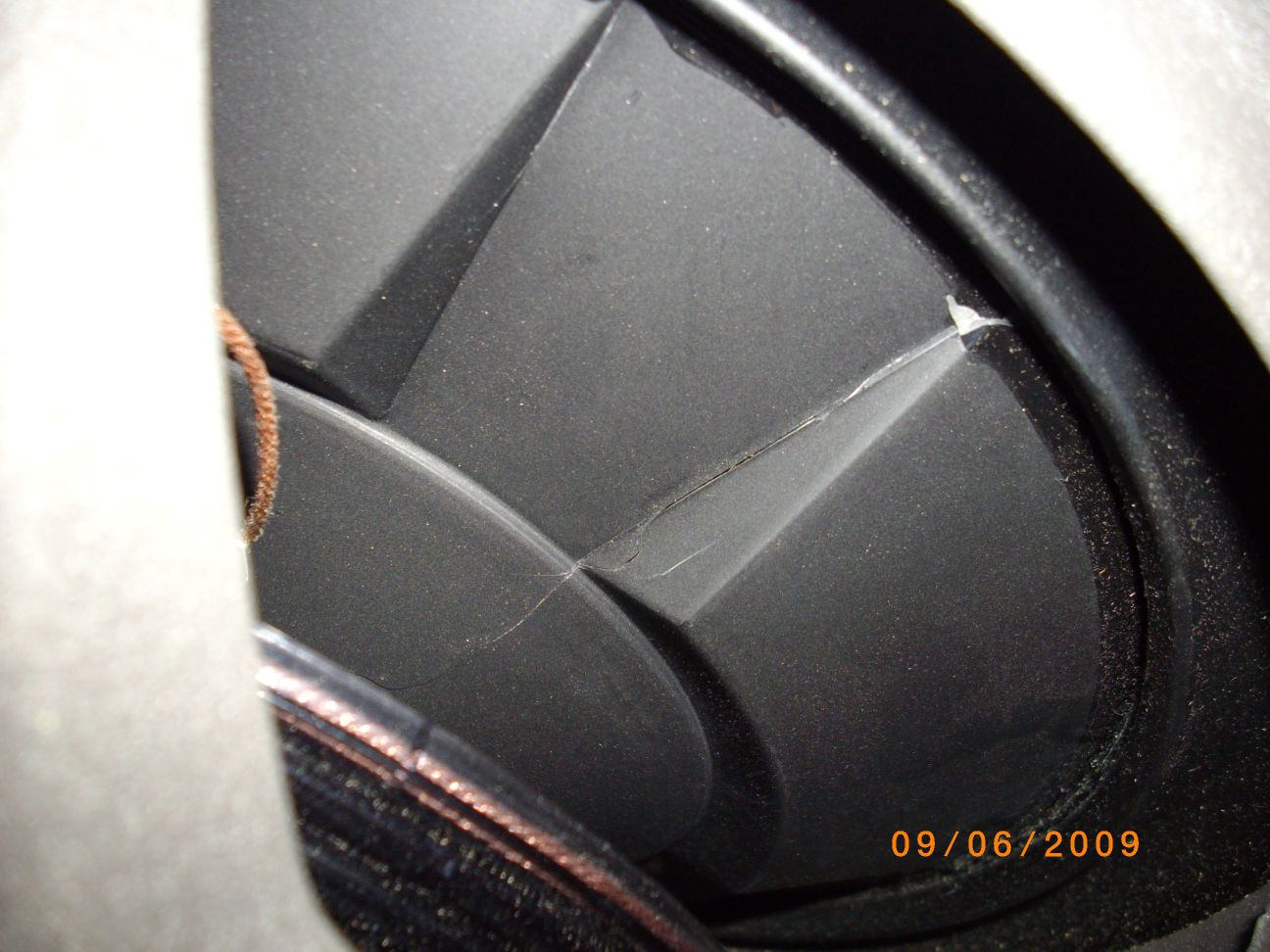

    jaro_222
    zdjęcie pęknięcia
    JBL GTO 1200w pęknieta membrana
  • #4 6635755
    williams
    Poziom 30  
    Jak byś "rozdziawił" miejsce pęknięcia to już by wiadomo było jak mocno sie "popruł".
    Tu niewiele widać pomimo 22" monitora :D
    I temat bardziej szczegółowy bo będzie kosz.

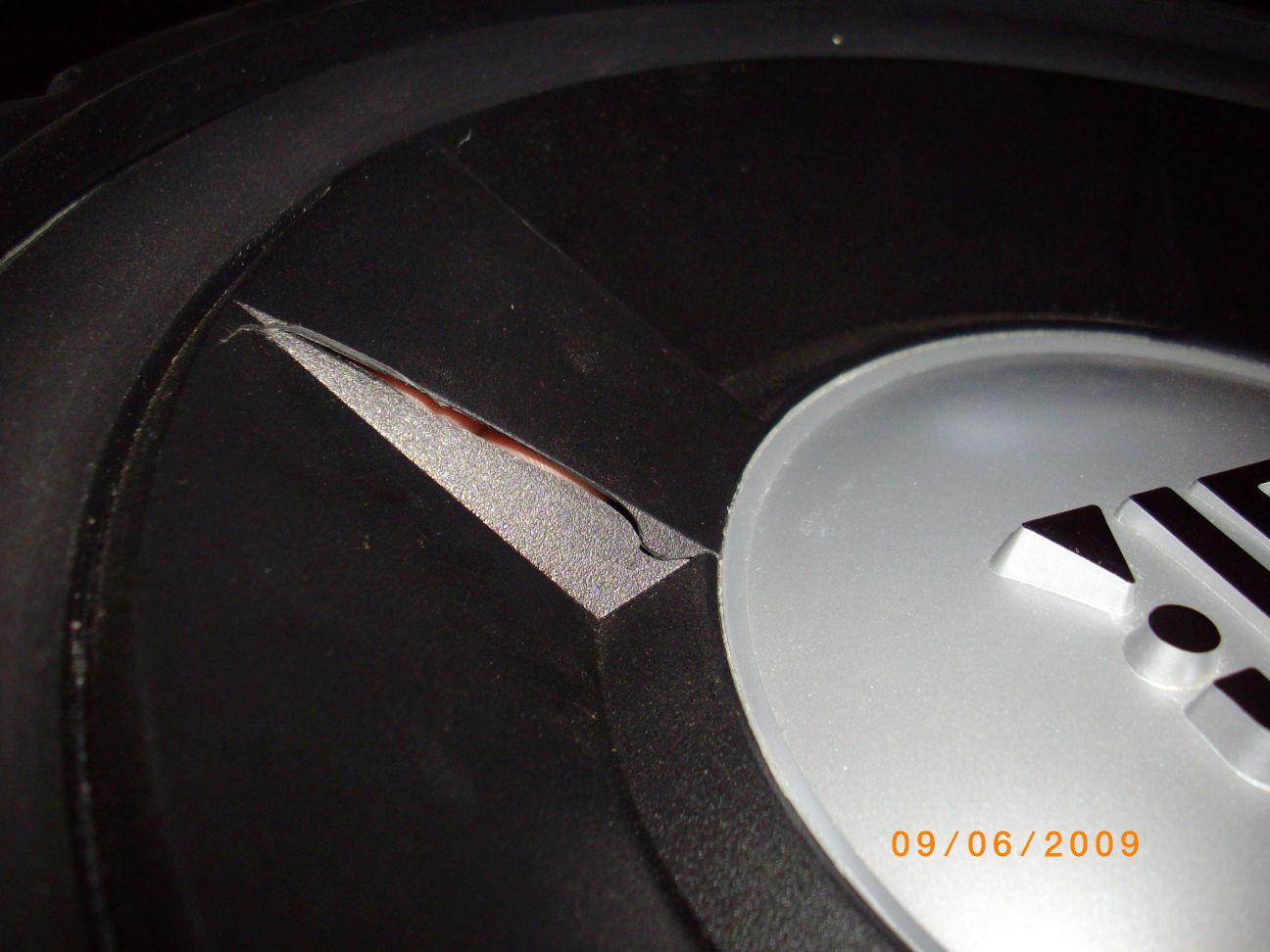

    jaro_222
    co mam bardziej szczegółowo napisać??

  • #6 6636277
    williams
    Poziom 30  
    No już lepiej :D
    Zeby dramatycznie nie wzrosło MMS :D spróbował bym delikatnie zmatować okolice pęknięcia, a następnie mata szklana i na to żywica, oczywiście od spodu, hehe
    Kropelki ani innych poxipolów nie polecam ze względu na ich twardość i podatnosc na pękanie. A mata nasączona żywicą musi wytrzymać, chociaż zrób mały test i podklej w niewidocznym miejscu na tym plastiku kropelkę żywicy, czy wogóle jakoś jedno z drugim trzyma sie razem.
    Jezeli będzie odłazić, będziemy myśleć dalej.

  • #9 6649853
    sura1
    Witam!
    Ja zrobiłbym to tak jak opisał kolega z tą żywicą i matą tylko ze przed nałożeniem warto jest przetrzeć miejsce nakładania maty grubym papierem ściernym co poprawi w znacznej mierze przyczepność nie zapominając o odtłuszczeniu.Nałóż bardzo cieniutką warstwe maty i żywicy(pędzelkiem) Od przody jak już wyschnie żywica przeszlifować papierkiem (oczywiście odtłuścić benzynką ekstrakcyjną) i delikatnie zalać klejem. Według mnie najlepszy byłby distal biały długo schnący. Trzeba go pilnową bo lubi sobie ściec. Jak już wyschnie przeszlifować tak żeby nabrało wglądu i podmalować delikatnie na czarno. myśle że tych pare gramów na membranie przy tym głośniku raczej nic nie zmieni w Twoich odczuciach. Mogę Ci to zagwarantować. To wszystko jeśli posiadasz jakiekolwiek zdolności manualne a jeśli nie lepiej niech to zrobi jakiś fachowiec. Myślę że dobry blacharz zrobi to bez najmniejszego problemu...
