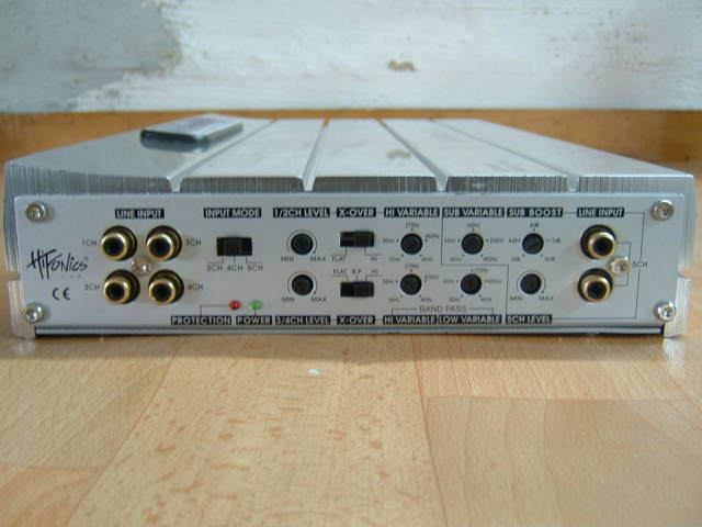

    HIFONICS Aphrodite wzmacniacz dokladnie taki:)
  • #6 6634148
    VVisnia
    W Afrodycie 5. kanał chodzi przy 2 Ohm i ma 300 RMS. Ale jestem prawie pewien że to moc przy 14,4 V. Więc dla tego suba będą konkretne braki w mocy.
    Co do podłączenia tak jak chcesz to może być problem bo tam masz przełącznik do mostkowania 2/4/5 kanałów. Nie ma 3.

    Na zdjęciu, które ja posiadam nie ma przełącznika na 3 kanały, jest tylko 2/4/5. Co jest w sumie dziwne. Albom ślepy.
    Wzmaniacz a głosniki 2ohm i 4ohm
    Wrzuć fotkę swojego to Ci powiemy czy można, bo może ja mam czerstwe zdjęcie jakieś.
  • #10 6635360
    boreko
    u mnie wyglada to dokladnie tak samo
    ale to juz by bylo wogole dziwne
    przeciez w technicnzych podaja ze mozna zmostkowac 2x105+1x200...
