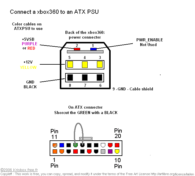

    Co moze byc w takim razie nie tak. Podlaczylem co prawda do ATX, ale chyba poprawnie, bo wiatraki sie kreca, wciskajac przycisk power niestety nic sie nie dzieje.
    Podpielem tak jak na rysunku ponizej - w miejsce gdzie ktos opisal jako 5 VSB podpielem po prostu 5 V (rysunek nie mojego autorstwa ale autor zezwala na kopiowanie).

  • #4 6640580
    ania576
    hallo
    nie podlaczajac zasilacza do konsoli na wtyczce zasilacza wedlug tego zdjecia masz miedzy 8,7,6,a 2- 5volt
    miedzy 3,4,5, a 2- 5volt
    nie ma zadnych wiecej napiec
    po podlaczeniu konsoli i starcie konsoli
    8,7,6 a 3,4,5 -12volt
    8,7,6 a 2 - 5volt
    8,7,6 a 1 -3,6volt
    jezeli nie jest podlaczony kabel AV to wszyskie 4 diody kolo zalacznika beda migac na czerwono
    jezeli nie jest dobrze podlaczony DVD lauwerk migaja 3 diody na czerwono

    mazak23
    Ok, zrozumialem wszystko. Czyli wlasciwie podpinam tylko 3x 12 V.
    Tak tez zrobilem i zmierzylem napiecie na 2 pinie i jest ok 2.4 V (na 1 pinie jest 0 V). Wentylatory kreca sie, jednak wciskajac przycisk power nic sie nie dzieje.
    Sprawdzilem PWM (pomiedzy cewka i tranzystorami wymienionymi wczesniej) i jest raczej malo - ok 0,6 V. Na jakim napieciu pracuje ten procesor? Kiedys naprawialem plyty glowne i cos tam pamietam, ale tutaj moze sprawa wygladac inaczej.
    Czy jest ktos na tyle obeznany z Xboxem ze potrafil powiedziec jak on startuje ? Moze jakis schemat blokowy?
