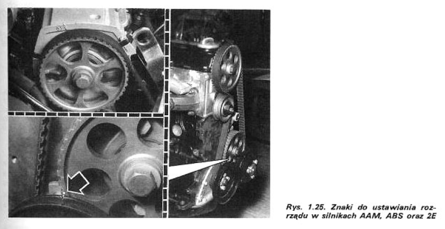

    Najpierw ustaw rozrząd, bo masz przestawiony wałek napędzający m.in. aparat

    Trącać to się można.......
    Tu masz parametry pracy silnika AAM
    bieg jałowy 750 - 1000 obr/min nie ustawiane
    zapłon 6±1° przed GMP przy temp≥80°C i 875obr/min
    sprawdzenie zapłonu przy 3000 obr/min 36±4° przed GMP.
    Jak nie poprawisz tego rozrządu to przy następnej wymianie paska ktoś ustawi na znaki i znów będzie źle.
