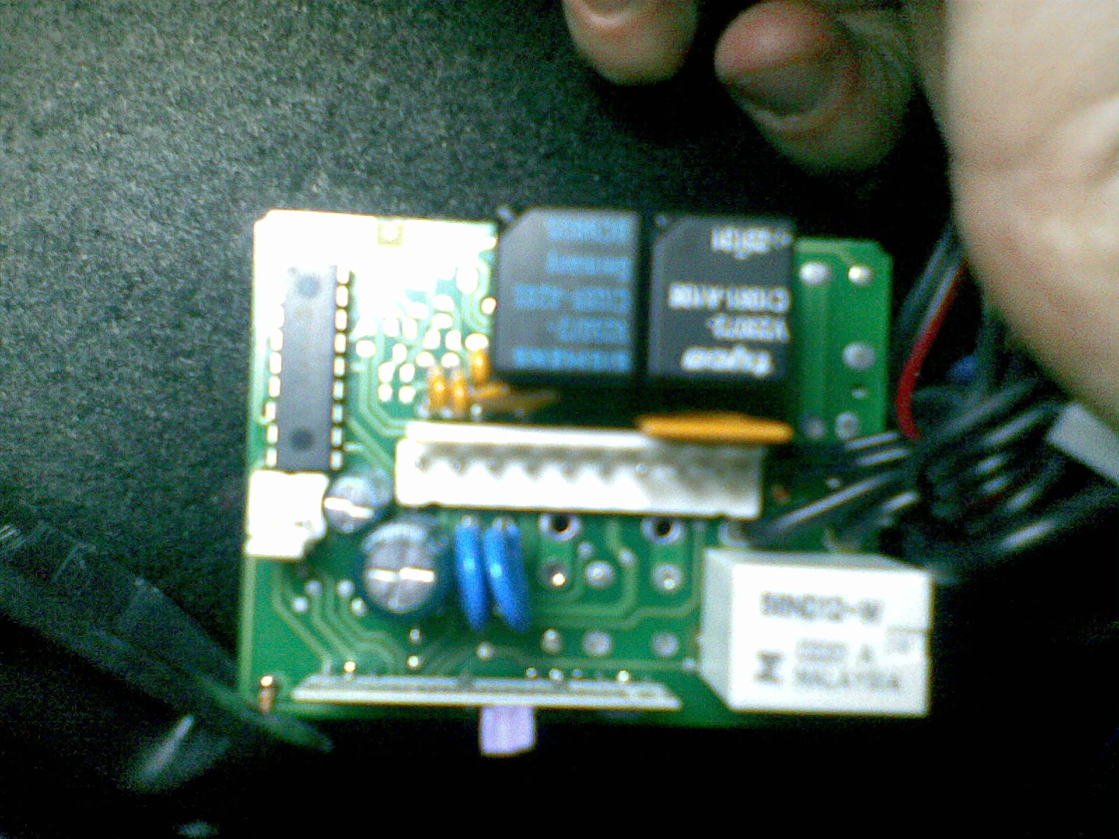

    Posiadam autoalarm Seo Dolphin (chyba standard z tego co wygooglowałem) i mam problem z włączeniem funkcji programowania alarmu, postępuje zgodnie z instrukcją i nie chce wejść mi w tryb progamowania(Instrukcja) nie bardzo wiem co oznacza interwał więc szukałem i znalazłem że trza robić tak:
    wł. stac. i wył. stacyjkę naprzemiennie siedem razy, czas na wykonanie czynności 5 sekund.
    i nic, poprostu ciemność dioda jest sprawna, stacyjka podaje napięcie do alarmu na właściwy pin,
    sprawdzałem też inne kombinacje czyli
    wł. stac. na 5sek. i wył na 5sek. itd. - też nic.
    wł. stac na 5 sek. i wył na chwilę itd - też nic.
    wł. stac. na chwilę i wył stac. na 5 sek. - też nic.
    i wiele innych kombinacji które skutkowały fiaskiem.:cry:
    Pytane brzmi:
    1. Czy może ktoś mi łopatologicznie wytłumaczyć jak przełączyć alarm w tryb programowania?
    2. Czy po nieprawidłowej sekwencji trzeba odczekać jakiś czas żeby ponowić próbę a może trzeba wykonać jakiś reset alarmu(odłączyć akumulator)?
    A kolejna sprawa to taka że w schemacie podłączenia jest napisane że można podłączyć dodatkowy kanał po uprzednim wlutowaniu bezpiecznika polimerowego i wlutowanie kabla. Może ktoś to robił i wie dokładniej w które miejsce wlutować ten bezpiecznik i gdzie wlutować kabel od tego kanału?
    załączam zdjęcie niestety marnej jakości bo było ciemno i aparatem w telefonie wykonane(jak będę miał jak to zrobię lepsze).
    SEO Dolphin problem z wejściem w funkcję instalatora.
    Tak wygląda centralka razem z pilotami
    Mam nadzieję że dość dokładnie opisałem swój problem.
    Pozdrawiam i czekam na odpowiedzi.

    To jest stary Dolphin programowany z przewodu awaryjnego. Żeby zaprogramować jakąś funkcję należy przewód awaryjny zwierać do masy (przy załączonym zapłonie) odpowiednią ilość razy w zależności jaka funkcja ma być zaprogramowana. W tym alarmie, żeby działał kanał dodatkowy trzeba wlutować na płytkę przekaźnik a nie bezpiecznik polimerowy.

    Czyli te schematy które posiadam są z nowego modelu, hmm...
    A może kolega wie coś więcej na temat tego starego Dolphina, bo wsumie działa on dobrze ale chcę go wzbogać o dodatkowe funkcje takie jak kanał dodatkowy do domykania szyb(moduł komfort mam), tzn. czy kody są takie same jak w nowym i czy ten przekaźnik może ma być obok tego białego?
    Czy ten stary dolphin ma jakąś dodatkową nazwę coś w rodzaju jak PLUS czy STANDARD

    Miejsce na przekaźnik kanału dodatkowego jest obok czarnego przekaźnika opisanego jako TYCO. W miejsce na kanał dodatkowy pasuje przekaźnik taki jak SIEMENS. Podłączenie kanału dodatkowego na domknięcie szyb wydaje mi się kiepskim pomysłem, a dlatego że kanał dodatkowy można wyzwolić tylko przy rozbrojonym alarmie (przy uzbrojonym nie działa). Z resztą i tak masz piloty dwuprzyciskowe, więc i tak najpierw musisz wyłączyć alarm, a dopiero później "odpalić" kanał dodatkowy. Domykanie szyb lepiej podłączyć pod przewód "zamknięcia" centralnego zamka i zaprogramować funkcję "komfort". Tak jak wcześniej napisałem ten alarm jest programowany z przewodu awaryjnego i nic za pomocą kodów nie da się w nim zaprogramować.
