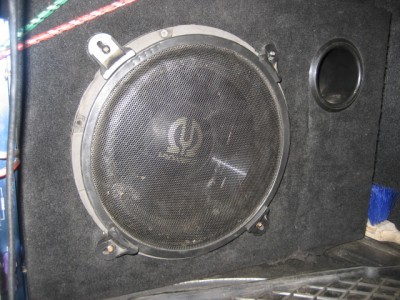

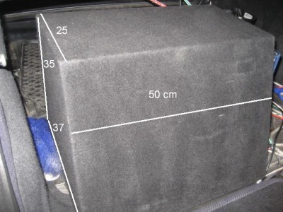

    Czy jest jakiś sposób na przekrztałcenie litrażu BR na Closed bo ten gościu od którego kupiłem mówi że w samochodzie u siebie ma taki sam głośnik na skrzyni BR i że na prawdę nieźle daje, a gdybym zrobił na closed to bybyło jeszcze lepiej. Wymiary tej skrzynki BR ma mi wysłać mailem czy umieli byście przekrztałcić je na closed ???.
    Głośnik: Skrzynia do PIONER TS-W251C jaki litraż ? - Budowa skrzyni
    Pionek w skrzyni: Skrzynia do PIONER TS-W251C jaki litraż ? - Budowa skrzyni
    Wymiary skrzyni: Skrzynia do PIONER TS-W251C jaki litraż ? - Budowa skrzyni
    Bardzo proszę o odpowiedz :D

    wasylwek
    Poczytaj regulamin (Twój post raportowano, ozdobniki)
    Poczytaj ten temat :
    https://www.elektroda.pl/rtvforum/topic505168.html
    Reguła jest taka, że obudowa BR zawsze jest większa niż closed, dlatego wystarczy...zatkać otwór BR i wypełnić nadmiar objętości... czymś.

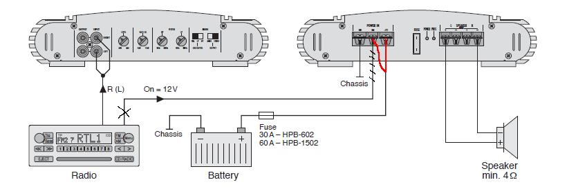

    Mam dla was pewnie banalne pytanie ale wole być pewny żeby przypadkiem czegoś nie spalić a więc:
    Wg. rysunku do wzmacniacza podłączam 12v z akumulatora i z radia ale nie można zmostkować głównego zasilania z akumulatora tak jak narysowałem na czerwono:?: i
    I czy jeśli nie mam specjalnego wejścia w radiu to mogę się podłączyć pod głośnik:?:

    Już wiem o co chodzi z tym podłączeniem 12v, ale pojawił się PROBLEM

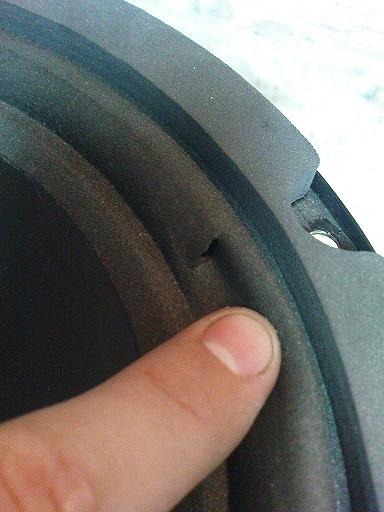

    Przy montażu głośnika do obudowy niechcący przy wkręcaniu śruby ześlizgnął mi się śrubokręt i przebiłem męmbrane na wylot :cry:
    Co można w takim przypadku zrobić bo wymieniać na nowe nie będe bo nie umiem, a jak wiadomo w skrzynce closed panują zmienne ciśnienia i pewnie rozerwie mi się jeszcze bardziej. Czy można to skleić np: super glue lub kropelką lekko na krawędziach przerwania :?: CO ZROBIĆ :?:
    Proszę o odpowiedz

    Membranę to sklej SYLIKONEM
    Obudowa zamknięta musi być SZCZELNA jak opona samochodowa...

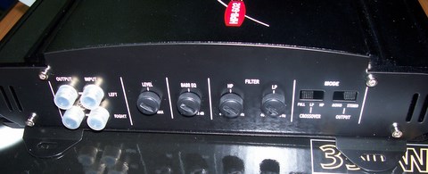

    I mam do was jedno pytanie jak ustawić w tym wzmacniaczu (HPB-602)
    1 Pokrętło- "level" - przy moim głośniku ustawiam na połowę.
    2 Pokrętło- "bass eq" - ?
    3 Pokrętło- "filtr HP" - ?
    4 Pokrętło- "filtr LP" - ?
    Przy zmianach "filtr" wyczułem różnice jedynie że było głośniej lub ciszej... :?:

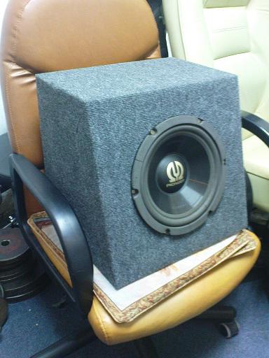

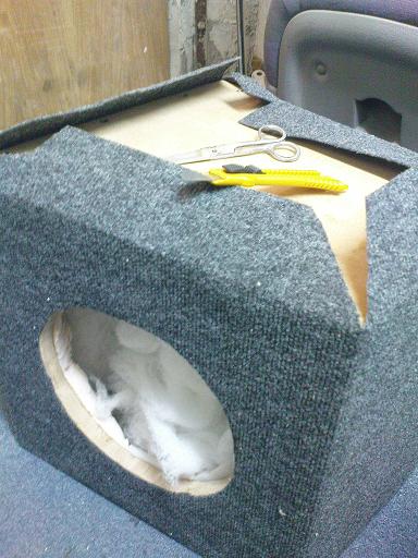

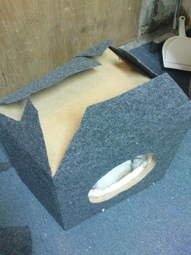

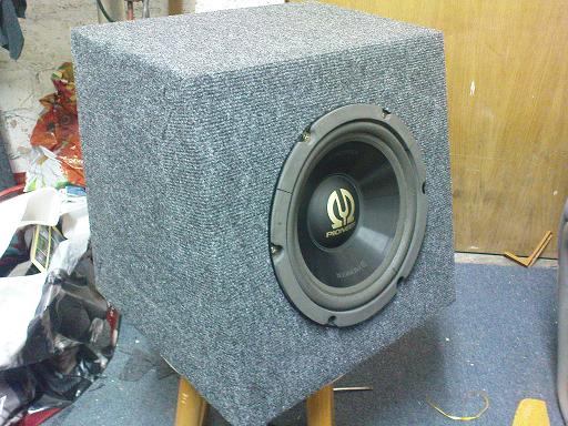

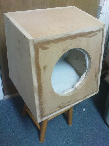

    Skrzynia zrobiona została na ~27L.
    Wygłuszenie: 2 cm gąbką i watą.
    Skrzynia: MDF 19mm
    Uszczelniona sylikonem od środka.
    Pod głośnik dana uszczelka.
    Obita ciemno szarawą wykładziną klejoną na klej polimerowy.
    Proszę o ocenę oto zdjęcia:
